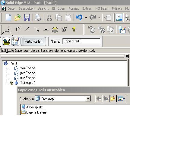

Ist es möglich die Quelldatei einer Interpart Kopie zu ändern?

Ich weiss nicht genau, wie ich die Frage verstehen soll. Man kann mit bearbeiten der Interpartkopie eines Parts sowohl die Auswahl ob Teilfläche, Körper, Formelement usw. ändern, hier dann die Selektion verändern (also welche Teilfläche gewählt wurde) als auch die Quelle selber ändern, also von welchem Part ich die Teilkopie selektiert habe.
Auch das Part selber kann ich jederzeit ändern, von der ich die Interpartkopie erzeugt habe, und das assoziativ.
Mit dem Revisionmanager kann ich auch leicht komplette Teile oder Baugruppen ersetzen.
Ich kann also jederzeit alles ändern, ersetzen austauschen. Daher würde ich die Frage mit einem klaren Ja beantworten.
Ich vermute aber du hast du ein konkretes Problem, daher wäre es vorteilhaft, das mal etwas genauer zu beschreiben, vielleicht auch mit einem konkreten Beispiel und mit mehr als einem Satz.

Von Part A liegt ein Interpart A in Part B.
Jetzt möchte ich das Interpart A in Part B mit einem Interpart C aus Part C ersetzen.
Also ein Interpart ersetzen.
Das ist eigentlich das, was ich möchte. Geht das nur über löschen und neues Interpart erstellen?
Ich möchte das Problem mit Nichtaktualisierung oder fehlerhaften Interparts (unterbrochen) umgehen. In solchen Fällen muss ich immer die verknüpfte Teilkontur ( bzw. das ganze Teil) neu erzeugen. :-(

unter Definition bearbeiten kannst Du eine neue Quelldatei auswählen.

mir geht es um die Interpart-Kopie. Nicht um die Teilkopie.

Ups. Das kommt davon wenn man nicht richtig liest.
In dem Fall kann ich kmw nur voll beipflichten.

Du schreibst: "Ich möchte das Problem mit Nichtaktualisierung oder fehlerhaften Interparts (unterbrochen) umgehen. In solchen Fällen muss ich immer die verknüpfte Teilkontur ( bzw. das ganze Teil) neu erzeugen."
Ich würd hier mal nach den Ursachen forschen, wieso kommt es überhaupt dazu ?
