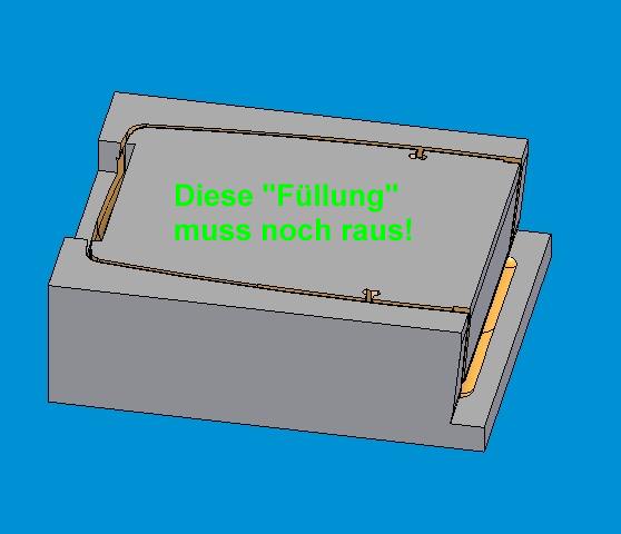

Soweit, sogut - die probierte Richtung stimmte also. Mit BLUESURF kam ich nie zum Ziel, offenbar fehlt mir dafür die Übung. Oder v17 arbeitet anders.
Jetzt hänge ich 1 Schritt vor der Fertigstellung (s. Bild). Die Halbschale ist substrahiert (gelbe Innenkontur), jedoch bekomme ich den Teil, der die Halbschale ausfüllen könnte, vom ursprünglichen Quader nicht entfernt. Obwohl diese "Füllung" sozusagen schwebt, bildet sie nachwievor mit dem äußeren Quader einen Körper. Weder TEIL AUFTRENNEN noch TEILTRENNUNG bzw. TRENNFLÄCHE führen zum Erfolg. Wo finde ich den Schlüssel dafür?
Besten Dank,
Julien

Beim einfügen der Interpartkopie hätte ich nur die äussere Schale benutzt und damit dann mit weiteren Flächen einen neuen geschlossenen Abzugskörper erstellt, der dann nach Abzug auch den Kernbereich mit abzieht. Das ist zugegebenermassen etwas Aufwand gegenüber deiner Vorgehensweise.
Du könntest jetzt mal versuchen mit dem Befehl Teilfläche löschen einfach alle Teilflächen, die zum "inneren Kernteil" gehören rauszulöschen. Ist etwas haarig mit der Selektion, ich weiss.
Du könntest auch alle Flächen des "inneren" Teils kopieren und dann mit boolscher Subtraktions vom Gesamtkörper abziehen.
Übrig bleibt dann jedenfalls die Matrize.
