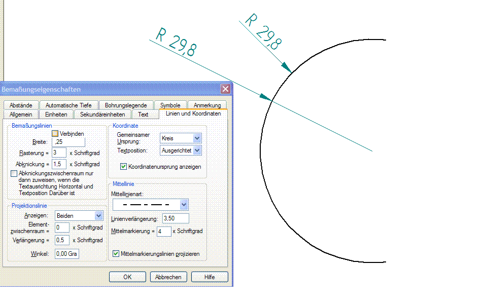

Hallo Leute,
ich weiß zwar wie ich den Ursprung des Radius (wie auf der Abbildung sichtbar) bei jedem einzelnen und neuen Maß wegbekomme. Allerdings finde ich keinen Weg um dauerhaft einen Radius zu bemaßen, ohne dass die Maßlinie bis zum Ursprung verlängert wird.
Vielen Dank schon mal!

Gehe dazu in die Bemassungseigenschaften des Masses beim Karteireiter Linien und Koordinaten und dort dann den Haken entfernen bei Verbinden. Siehe Bild.

Radius.pdf
Hallo tracer,
gehe unter dem Menü "Format" in deine Formatvorlage
die du benutzt.
Unter dem Reiter "Linien und Formatvorlage bearbeiten"
bei "Bemassungslinien verbinden" des Häckchen rausnehmen.
Wie im angehängten PDF.

noch nicht ganz, denn es sollte auch fuer weieter gelten, nehme ich
an daher:
normal.dft oeffnen
Format --> FormatVorlage --> Auswahl (DIN...) --> Aendern --> Linien ...
  Haken bei Verbinden raus
OK
Close
speichern als normal.dft

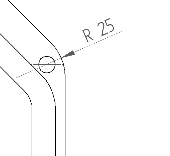

Hallo zusammen
obige Massnahme unterdrückt aber auch gleichzeitig die Verbindungslinie zwischen den Pfeilen bei linearen Massen, wenn die Pfeile ausserhalb der Masshilfslinien erzeugt werden (siehe Bild). Bei Bedarf müssten dann diese wieder einzeln geändert werden, was auf das selbe herauskommt.
Vielleicht hilft eine spezielle Formatvorlage für Radien: Zuerst normal bemassen, dann alle Radien selektieren und diesen die spezielle Formatvorlage zuweisen. Ob das praktikabel ist, sei dahin gestellt.

Ja, das hab ich auch schon bemerkt... Hab nun eine sperate Formatierung für die Radien erstellt und mach es so wie du beschrieben hast, also alle auswählen und abändern... Nervig, aber muss ich mich damit abfinden!

Ab V17 kann man Bemaßungsformatvorlagen zu Elementtypen zuweisen. Dann kann man das so voreinstellen, daß für lineare und Radienbemaßung automatisch unterschiedliche Formatvorlagen verwendet werden

Das gilt ja nur für Masse die sehr klein sind und wo die MassPfeile deshalb aussen liegen müssen. Hier kann man aber fast auf die VerbindungsLinie verzichten, weil es meist klar ist, wo das Mass hingehört.
Nur dort, wo es zu Missverständnissen kommen kann, würde ich dann die 2te Massformatvorlage benutzen.
