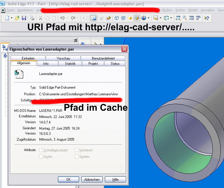

Hallo Zusammen,
ich möchte den SePropManager.NET erweitern, dass auch Dokumente die aus Insight in SE geladen sind, bearbeitet werden können. Es besteht das Problem, dass mit ActiveDocument.Fullname der Dokumentnamen folgendermassen übergeben wird:
http://elag-cad-server/...../part1.par
SePropManager.NET braucht aber den Pfad vom Cache, also etwa so:
C:\Dokumente und Einstellungen\Matthias Leemann\Anwendungsdaten\Unigraphics Solutions\Solid Edge\Insight\elag-cad-server\Konstruktion\CAD\Insight\part1.par
Wie bekomme ich diesen Pfad über die API?
Mit OccurrenceFileName funktioniert das bei Teilen in einer Baugruppe, die aus Insight geöffnet wurde. wie geht das bei einzelnen geöffneten Dokumenten?

Hallo Zusammen,
ich bin einen Schritt weiter aber noch nicht am Ziel. Mit folgendem Code habe ich versucht, den Cache Pfad eines in SE geöffneten Insight Dokuments zu bekommen:
objdocpart = CType(objApp.ActiveDocument, SolidEdgePart.PartDocument)
                        Dim objInsight As SolidEdgeFramework.Insight
                        Dim objFileList(0) As Object
                        Dim objFileListResult(0) As Object
                        objFileList(0) = objdocpart.FullName
'http://elag-cad-server/..../Insight/Laseradapter.par
                        objInsight = objApp.Insight
                        Dim LngTemp As Long = 1 '1 Dokument
                        Dim LngTemp2 As Long
                        objInsight.GetCachePath(objFileList.Length, objFileList, LngTemp2, objFileListResult) 'hier kracht es
                        MessageBox.Show(objFileListResult(0))
Allerdinge scheitert es bei der Funktion GetCachePath des Insightobjektes. Was mache ich falsch?

erstellt am: 10. Aug. 2005 07:21    Editieren oder löschen Sie diesen Beitrag!  <-- editieren / zitieren -->   Antwort mit Zitat in Fett Antwort mit kursivem Zitat    Unities abgeben: 1 Unity (wenig hilfreich, aber dennoch)2 Unities3 Unities4 Unities5 Unities6 Unities7 Unities8 Unities9 Unities10 Unities Nur für Matthias Leemann 10 Unities + Antwort hilfreich
Auf dem Se Application Object kannst du mit GetGlobalParameter(seApplicationGlobalInsightCacheLocation) den Cache Pfad auslesen. Ich bastel mir dann aus dem http Pfad und diesem Cache Pfad meinen Dateinamen aus dem Cache zusammen.
