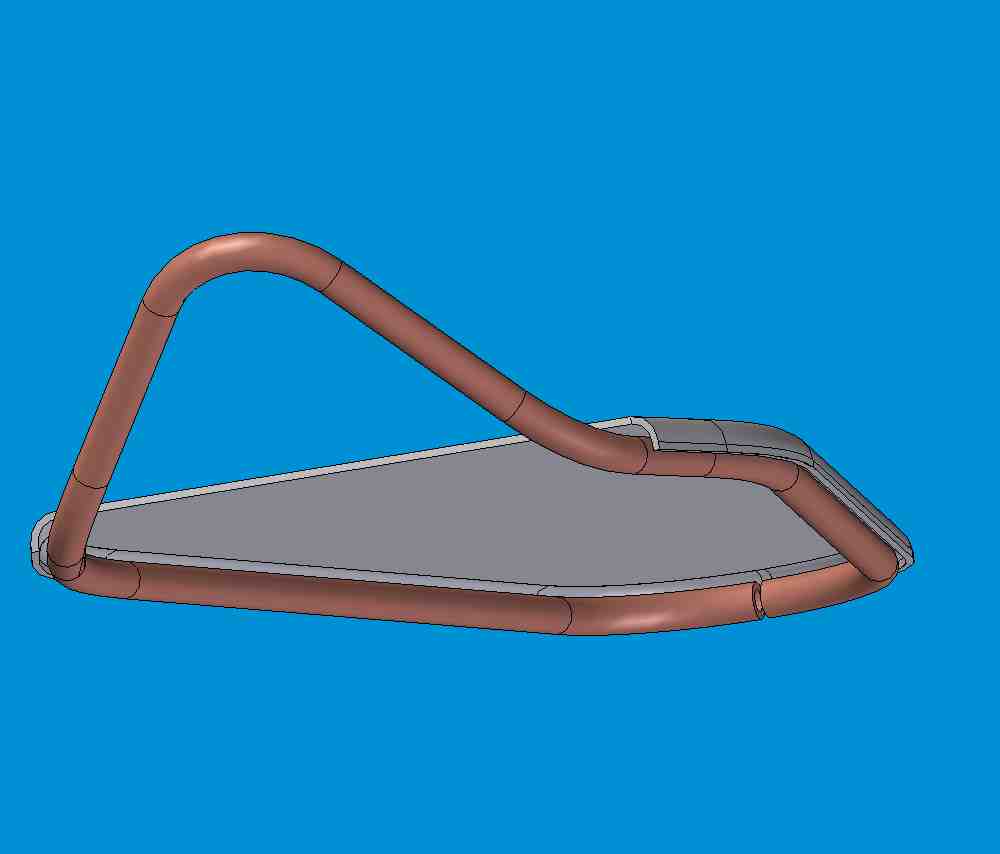

Ich habe eine gebogene Rohrkonstruktion
Das Teil wurde mit Xpres-Route konstruiert (siehe Bild)
Jetzt soll ich über die Rohrkonstruktion eine Kunststoffplatte konstruieren, die an den Seiten zur Hälfte das Rohr überlappt.
Ich scheitere immer am Übergang vom geraden Stück auf das abgewinkelte Teil
Wie gehe ich am besten vor?
Wie kann ich die Rohrkontur als Bezugsfläche übernehmen?
mfg und danke

Hmm,
evtl, könntest du mit der "Teiletrennung" arbeiten und anhand der Trennlinie die "Trennflächen" nach außen ziehen. Über die innere Trennlinie sollte sich eine Fläche erstellen lassen. Nachdem du dann alles vernäht hast sollte sich dann mit Flächenkopie eine kpl, fläche der oberen Hälfte machen lassen. Aber damit das die Spezialisten hier richtig auszuprobieren können müsstest du das Teil bestimmt ins Forum stellen.

Hallo Mike
Ich kann das Teil leider nicht  ins Forum stellen, habe nur academic
Ich hab es bis zur Krümmung geschafft mit Leitkontur und geführter Ausprägung und Flächen dranstückeln , aber wie mache ich jetzt weiter?
Mein Problem ist, dass ich die Rohrkontur nicht als Skizze abgreifen kann
mfg und danke

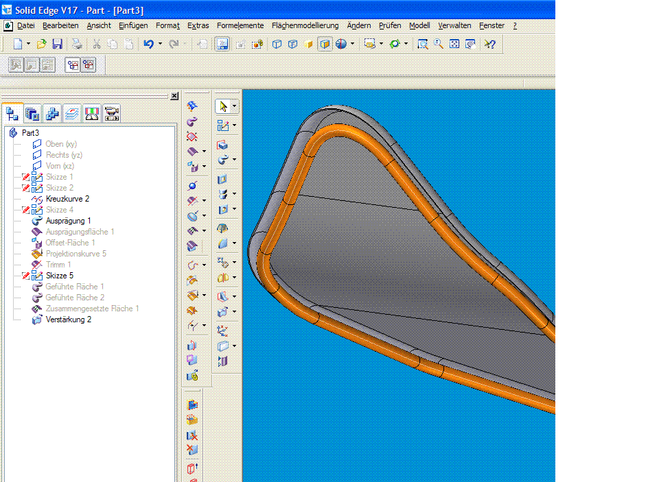

Ich habe dieses Bild mangels XPress-Route auf einem etwas anderen Wege erstellt, der dann die Lösung auch nahelegt.
Mit 2 Skizzen habe ich den Rohrpfad über eine Kreuzkurve erstellt. Natürlich kannst Du dir diese Skizzen auch nachträglich erstellen.
Über diese im Raum gebogene Kurve habe ich mit geführter Ausprägung dann das Rohr erzeugt.
Mit der senkrechten Skizze habe ich eine Ausprägunsfläche erzeugt, die ich durch eine Projektionkurve der horizontalen Fläche getrimmt habe, von der Fläche dann eine Offsetfläche, dh. ich habe so sehr einfach die Deckfläche der Kunststoffplatte erzeugt. Die wird dann vervollständigt über einen Radius der mit geführter Ausprägung der Trimmkannte entlangwandert.
Danach die Fläche mit Verstärkung auf die gewünschte Materialdicke aufdicken.
Es gibt viele Wege die zu einer Lösung führen. Schau dir die Flächenbefehle, Trimmung von Flächen, Kreuzkurve, Projektionskurve, geführte Fläche, Flächen vernähen und Aufdicken an.
Falls du es nicht hinbekommst, schick ich dir einen kurzen Film per email, wie man es macht.
