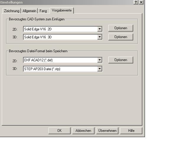

hallo,
welches bevorzugtes dateiformat ist einzustellen, um die teile von der powerparts-cd in einem assembly zu integrieren?
habe se v16 sp8 akademisch

Also bisher hab ich immer "Step-Unigraphics" verwendet und noch keine Probleme gehabt.
kanns natürlich auch andere verwenden, wie z.B. iges, sat oder Parasolid,... je nachdem was du zur Verfügung hast.
LG, Bfri

Hallo Ronny,
in der Version 2005.1 kann man als Exportformat auch SE V16 einstellen. Nach dem exportieren sollte dann (je nach Teil) entweder ein ASM oder ein Part erstellt werden.
Ansonsten kann ich Bfri zustimmen. STEP ist sicherlich eine gute Wahl.
Chris
