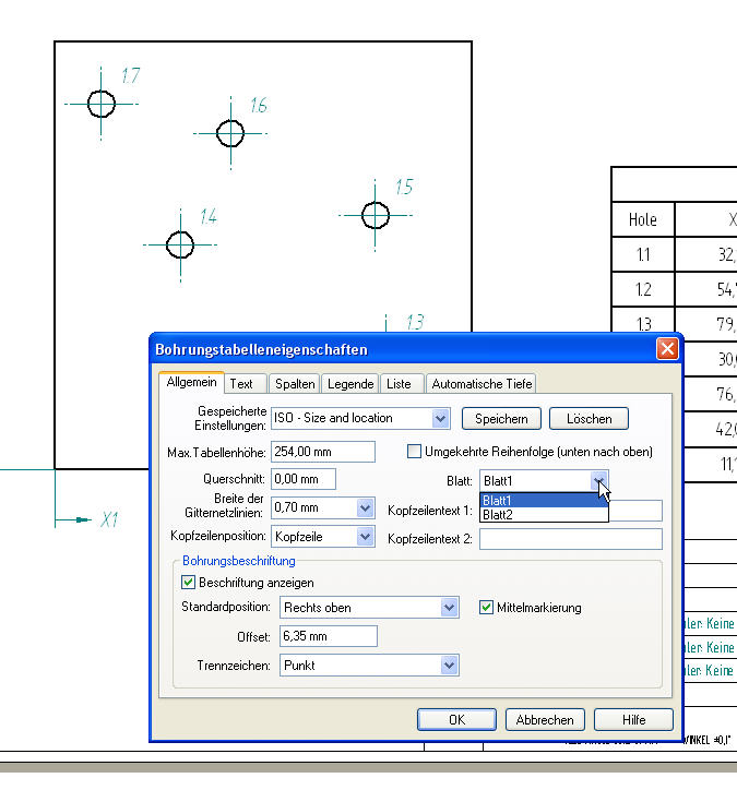

Salli so
sehe ich es richtig, dass ich der Bohrungstabelle nicht sagen kann, auf welchem meiner Zeichnungsblätter sie sitzt ?
Bei Zeichnungsansichten geht dies ja.
Schneide ich die Bohrungstabelle aus, um sie auf Blatt 2 einzufügen, geht die Assoziviatät verloren.
Im Moment sehe ich nur die Möglichkeit, dass ich die Tabelle auf der Seite, wo ich sie erstellt habe lassen muss.
Kann mir da jemand weiterhelfen?

Hallo Joseph_B,
die Bohrungstabelle kannst du genau so wie Ansichten, Schnitte u.s.w. auf beliebigem Blatt positionieren. Rechte Maustaste auf die Tabelle=> Eigenschaften und weiter Siehe Bild. Es wird alles auch aktualisiert. Stand V17SP2.
Ob das früher auch war???
Viele Grüsse
networktom
...jetzt habe ich es mit ausschneiden und einfügen auf Blatt2 probiert. Nach dem Einfügen ist die TAbelle nicht mehr assoziativ.
Da hast du wahrscheinlich Fehler im Syntax.

Ich arbeite nie mit mehreren Blättern, deshalb wusste ich dies nicht.
Funktioniert genauso wie beschrieben.
