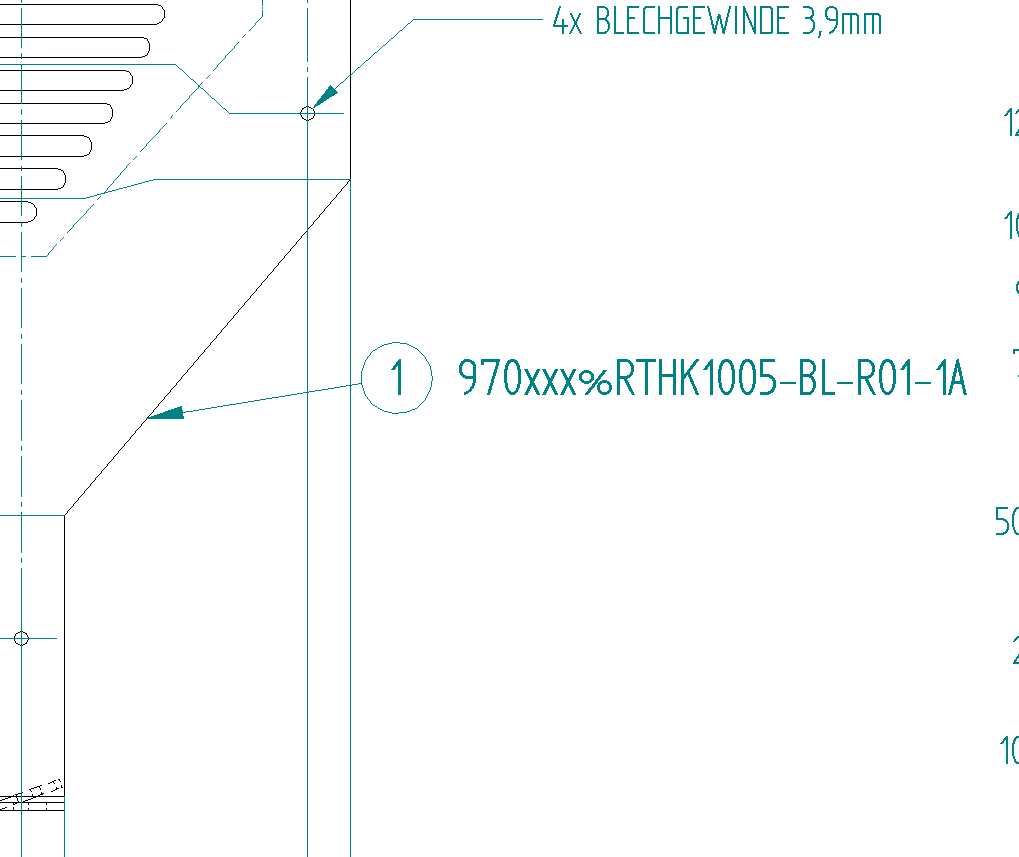

ich habe jetzt länger im Forum gewühlt, aber nichts passendes gefunden, deswegen halt als direkte Frage:

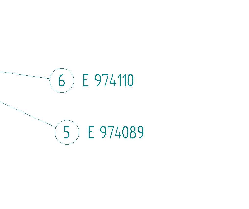

Normalerweise sehen in unseren Ex-Zeichnungen die Textblasen so aus wie in Screenshot 1. Alles in den Voreinstellungen gespeichert und kein Problem. Gleiches gilt auch für die Stückliste.
Gelegentlich haben wir aber einzelne Teile (meistens die aus Eigenfertigung), welche zusätzlich eine zweite Zeile mit der Zeichnungsnummer haben. Siehe zweites Bild.
Bisher machen wir das so, dass wir nach dem Platzieren der automatischen Textblasen, die zweiten Zeilen von Hand setzen indem wir :
- zu den betroffenen Teilen manuell Textblasen (mit StüLi Verknüpfung) setzen, mit den entsprechenden Einstellungen (Zeichnungsnummer und ohne Pfeil)
- diese dann in einem zweiten Schritt von Hand an die vorhandene Textblase andocken

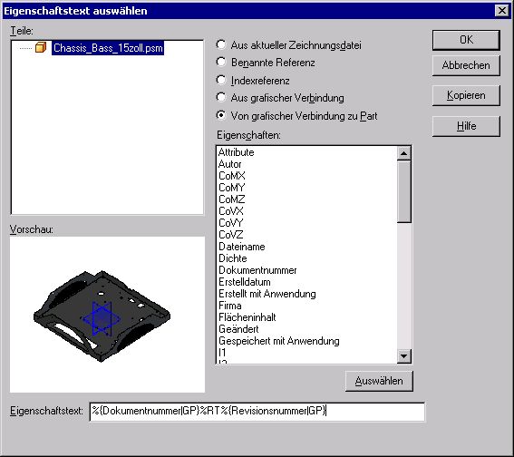

Bild02.pdf
Es geht auch schon vorher.
Versuch es über Eigenschafttext.
S.H. PDF
Es gibt da mehrere Möglichkeiten.
Einfach mal mit rumspielen.
Gruß Harald

okay noch zwei Gegenfragen:
[Harald Stratmann]
Wofür steht denn das %RT in den Eigenschaftstexten. Ist das der Zeilenumbruch?

jau so ist es %RT ist der Zeilenumbruch.
ZUmindest erreicht man über diese Einstellungen,
das auch eine Aktuallisierung erfolgt.
Grüße Harald

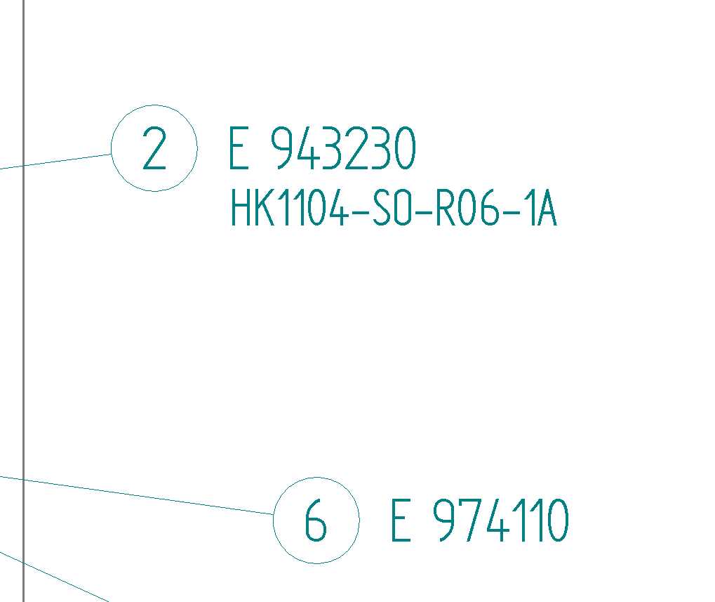

erstellt am: 22. Jul. 2005 13:52    Editieren oder löschen Sie diesen Beitrag!  <-- editieren / zitieren -->   Antwort mit Zitat in Fett Antwort mit kursivem Zitat
Hatte ich mir gedacht, weil er auf der letzten Seite des Eigenschaften-Dialogs der Textblase (=Automatische Tiefe) beim entsprechenden Symbol dieses %RT bringt.
Nur leider funktioniert das bei mir nicht .... ?
Ich habe es mit allen Textblasen-Formen versucht und auch GENAU die Variablen ausgewählt wie in den Bildern im pdf aber NIX!
Die Textblase sieht dann aus wie auf dem Bild Forum_04, die Einstellungen dazu sind in Forum_03 gezeigt

erstellt am: 22. Jul. 2005 14:06    Editieren oder löschen Sie diesen Beitrag!  <-- editieren / zitieren -->   Antwort mit Zitat in Fett Antwort mit kursivem Zitat    Unities abgeben: 1 Unity (wenig hilfreich, aber dennoch)2 Unities3 Unities4 Unities5 Unities6 Unities7 Unities8 Unities9 Unities10 Unities
auf *die* Variablen kommt's nicht an sondern nur auf %RT.
Das es nicht aufgeloest wird bedeutet schlicht: unbekannt. Ist erst
mit V16 eingebaut worden
Tips fuer Vxx gelten nicht unbedingt auch fuer Vxx +- n ;-)
