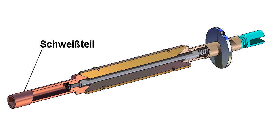

Ich probiere gerade ein Schweißteil in einer Baugruppe mit Baugruppen-Auschnitt zu schneiden. Funktioniert nicht.WARUM???
(das angehängt Bild ist eine Geschnittene Darstellung)

Hallo sum,
leider verstehe ich Deine Frage nicht ganz, möchtest Du ein Baugruppenformelement in einem Schweissteil erstellen?
Wenn ja, das geht leider nicht, ich habe inzwischen einen Call darauf gesetzt.

Danke für die Antwort
Das Schweißteil ist in einer Baugruppe verbaut, in der ich ein Baugruppenformelement erstellen möchte.

ich habe gerade auch ein Problem mit im Baugruppen verbauten Schweißteilen. Könnte das ein Fehlern von V15 sein?
Bei mit läßt sich ein in einer Baugruppe verbautes Schweißteil, welche Bestandteil einer Überbraupruppe ist, nicht in Draft darstellen. Alle Teile der Bauruppe kann ich sichtbar machen nur das ******teil nicht. Ich weiß schon warum ich eigentlich keine Modelle als Schweißteile aufbaue. Vielleicht habe ich aber wie so oft nur vergessen ein mir unbekanntes Knöpfchen zu aktivieren. Kommt jemand mein Problem bekann vor?

schau mal bitte nach, ob im asm der pwd bei diesem Teil unter "Eigenschaften der Vorkommnisse" der Haken bei "Darstellen in Zeichnungen und Stücklisten" (oder so ähnlich) drin ist. Evtl könnte es daran liegen. Ich weiss aber nicht mit Sicherheit ob sich diese Optionen bis auf das pwd durchschlagen oder ob dort was anderes gilt.

Habe die selbe Zeichnung aber mal in V16 geladen und siehe da dort geht es. Nun habe ich nur das Problem, daß ich nicht auf V16 gehen kann solange unser Kunde das nicht auch tut.

Finger weg von Baugruppenformelementen in V15, hat noch nie richtig funktioniert und der fehler wird in V16 und V17 in den entsprechenden V15 Dateien auch nicht wieder ebhoben.
