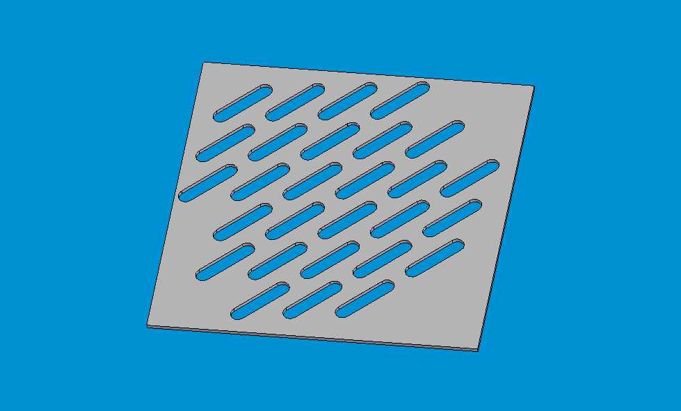

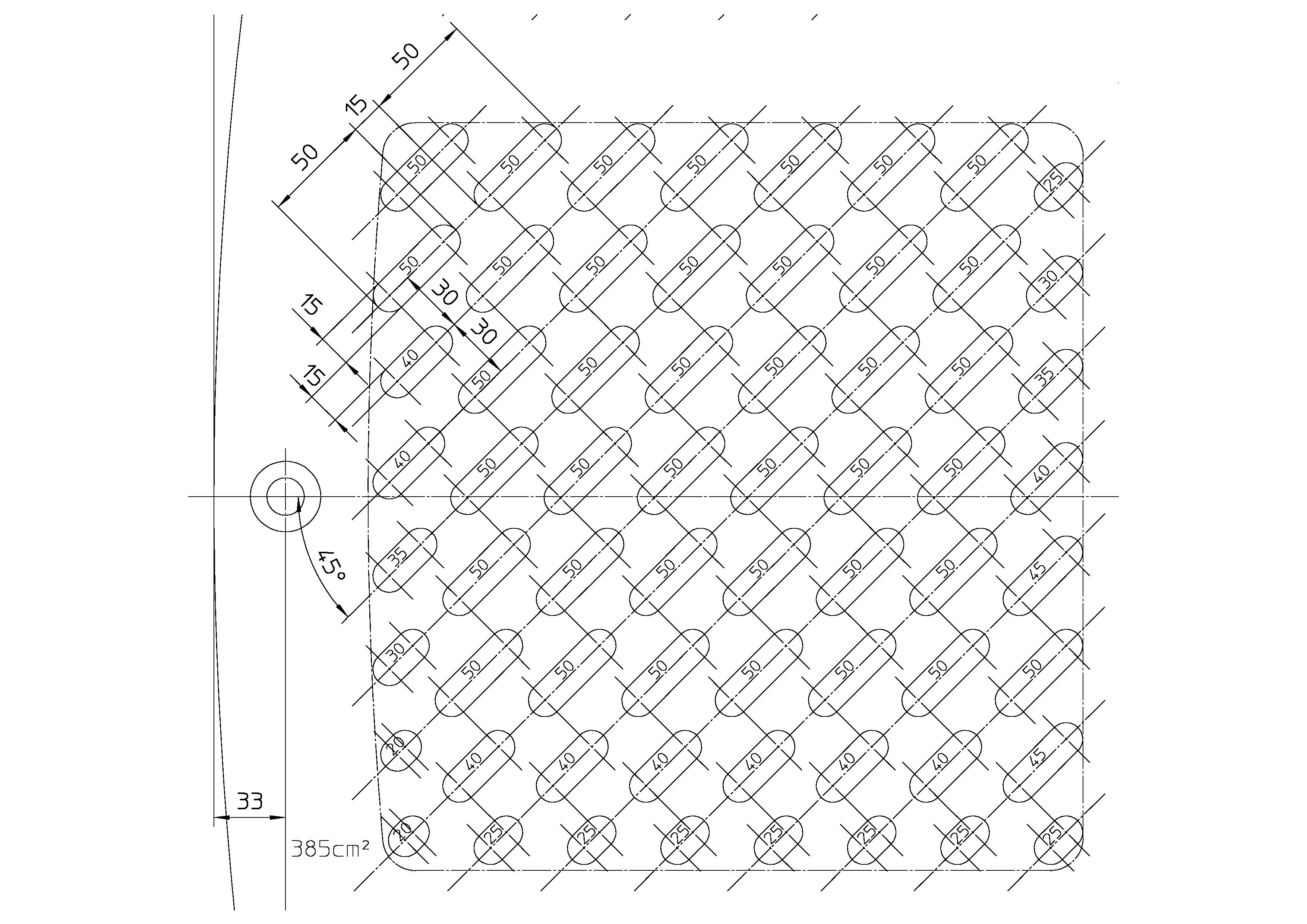

Ich suche ein Tool, Makro oder überhaubt eine rationmelle Möglichkeit mit dem ich in einen bestimmten Bereich ein Langlochmuster (siehe Bild) einfügen/erstellen kann.
Die Ausschnitte am Rand der Kontur sollten diese nicht schneiden und somit automatisch verkleinert oder gelöscht werden.
Mit dem Standartmuster von SE sehe ich da keine Möglichkeit, da beim Muster mit Staffelung jede 3. Reihe der 1. entspricht.
Vielen Dank im Voraus

Hallo Achim,
einen Makro hab ich nicht aber zumindest die 50er Langlöcher konnte ich wie gewollt mustern. Schau mal rein.

Tach Markus,
danke für die schnelle Antwort.
Ist noch nicht ganz das was ich suche, aber zumindest eine schnellere Lösung.
