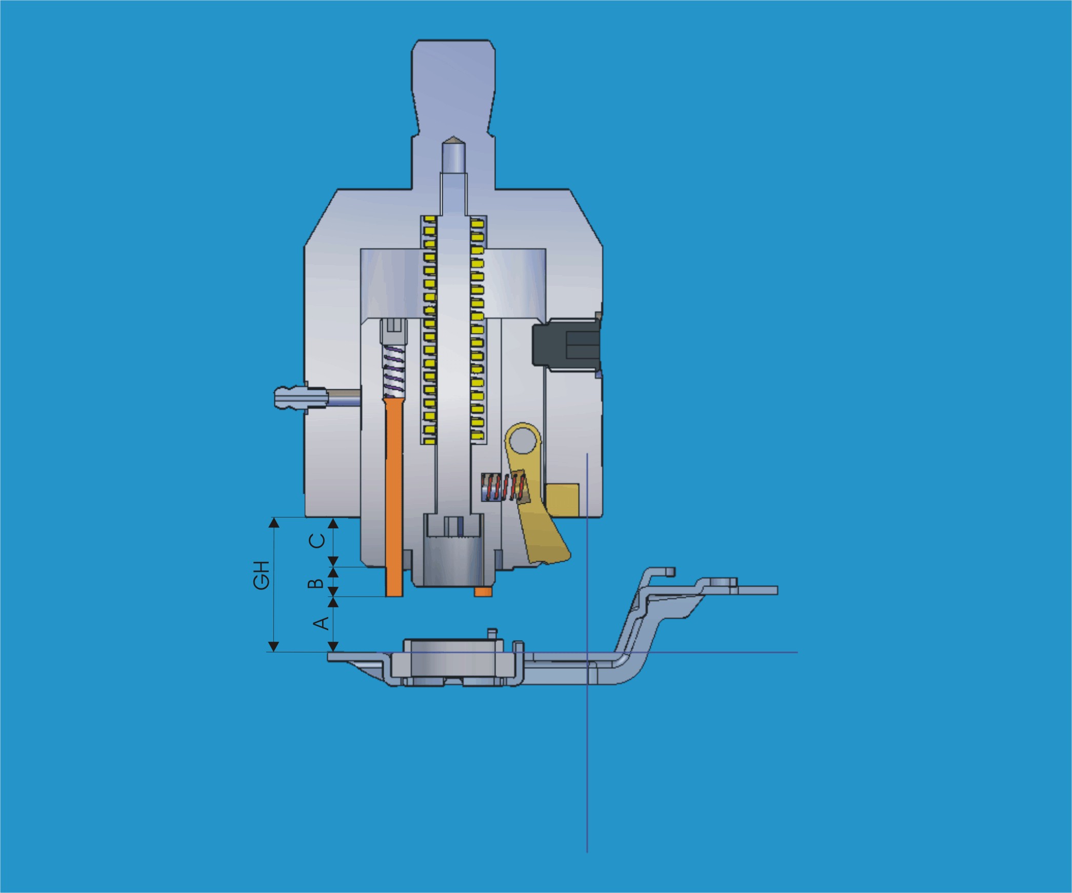

brauche mal wieder eure kostbare Hilfe.
Das Problem ist eine teleskopartiege Einfahrbewegung unter Einfluß von Federkräften zu erzeugen. Habe ein Bild angehangen.
Das Werkzeug macht einen Hub "GH" wobei zuerst die Auswerfer (3 Stück) den Hub "A" machen sollen dann kommt der Niederhalter mit Hub "B" zum Einsatz dann der Hub "C", in dem Bereich wirken die radial zur Arbeitsrichtung angeordneten Druckfedern (3 Stück).
Ich bekomme es einfach nicht gebacken.
Hat sich vielleicht jemand von Euch schon mal mit so einem oder ähnlichem Problem auseinandergesetzt?
PS: Es wär' mir schon sehr geholfen, wenn ich den teleskopartigen Hub ohne Rücksicht auf die Federkraft (rein optisch) hinkriegen könnte.

Hallo Petrus
Versuchs mal mit der Spline Funktion und geradlinige Bewegung
Da kannst du für jede Bewegung einen Zeitabstand einstellen
z.Bsp
Hub 1 von 0-1 sec
Hub 2 von 1-2 sec
Hub 3 von 2-3 sec
oder Verschiebung mit bestimten Weg
Abhängige Bewegung der einzelnen Teile wirst du mit motion nicht hinbekommen, da hilft vielleicht dynamic designer

Hallo Georg,
danke für deinen Tip, hab's schon mit Inventor und 3D Studio hingekiegt (ohne Fedrkrafteinfluss).Mit Splines habe ich auch schon verucht, war leider nicht so das richtige.
Alles Gute
