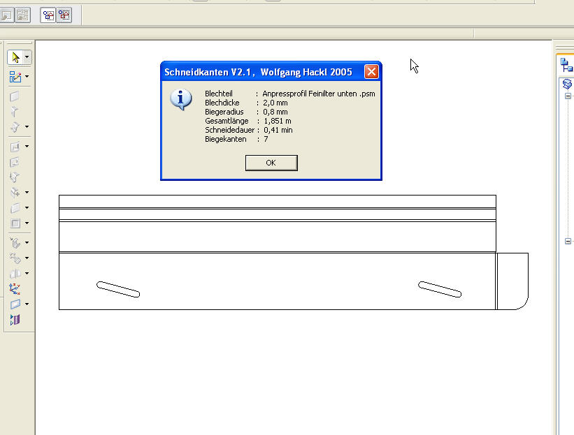

Hallo Leute,
da sich die Zeiten ändern - und das auch bei SE -
habe ich das Laserzeitmakro in der Zwischenzeit etwas modifiziert.
So wird nun kein extra Part mehr erzeugt, sondern alle Werte direkt im SheetMetallPart generiert (geht schneller).
Außerdem gebe ich auch die ANzahl der Biegekanten mit aus, denn das könnte auch noch ein Kostenfaktor sein.
Ich habe Euch den neuen Makro als Attachment beigelegt.
Viel Vergnügen und natürlich wie immer alles ohne Gewähr!

Hi Wolfgang,
super, dass du so hilfreiche tools weiter pflegst. Nur wie kann ich die 7 Biegekanten bei meinem Blechteil verstehen? Ich sehe nur vier.

Hallo Networktom,
im Bild sehe ich auch nur 4!
Kannst Du mir den PSM schicken bzw. im Forum veröffentlichen?
Das muss ich mir dann genau ansehen.
Bis jetzt hatte ich immer die richtige Anzahl.
Wolfgang

Hi Wolfgang,
anbei die Testdatei. Habe bisschen rumprobiert. Wird z.B."Ecke schliessen" unterdrückt, meldet das Tool nur 5 Biegekanten.

Hallo Leute
Hallo NetworkTom,
hatte die Woche übernicht ganz so viel Zeit, aber nachdem ich heute einen Blick in die Datei von Dir geworfen habe, und alle Elemente numerischen durchgetestet habe bi nich auf die Ursache der "falschen" Biegelinien gekommen.
Enstehen tut das Ganze dadurch, dass Du in den Teileoptionen die automatische verrundung von Scharfen Kanten mit jeweils 0.1 mm Radius eingeschalten hast.
Dadurch erzeugt SE zusätzliche "innere" Kanten die vom Programm dann mitgezählt werden (siehe Bild).
Ich habe den Code jetzt in der Hinsicht umgeändert, dass die Abwicklung kurz auf keine Eckenbehandlung geschalten wird, die Werte genommen werden und dann wieder zurück in den Ursprungszustand.
Damit sollten die falschen Werte der Vergangenheit angehören.
Danke für Deinen tollen Input, und viel Vergnügen mit der abgeänderten Version.
Wolfgang

Hallo NetworkTom und Edgelinge!
mir ist gerade aufgefallen, dass mein obiges Makro den Teil nur aktualisieren kann, wenn Ihr in der Moellabwicklung seit.
D.h. beim Start des Makros in Modell-Abwicklung gehen, dann stimmen die Werte für die Anzahl der Biegekanten.
Dies gilt NUR, wenn Ihr die Innenkanten in der Abwicklung verrundet bzw. eine Fase anbringt. Habt Ihr dort keine Bearbeitung eingestellt ist es egal!
Wolfgang

Hallo NetworkTom,
ja, die automatische Verrundung ist super, will ich auch gar nicht abstreiten.
Nur hat SE in unserem Fall uns halt noch ein paar Überraschungen eingebaut.
Ich habe das Makro auch noch so abgeändert, dass ich interne Linienelemente (also Biegekanten), die kleiner sind wie 1 mm ,
nicht mehr mitzähle.
Damit brauchen wir die autom. Verrundung im Makro nicht ausschalten und wieder einschalten bzw. müssen nicht im abgewickelten Modell stehen wenn das Makro gestartet wird.
Für die Zeitbeechnung habe ich die Schnittgeschwindigkeiten von im Einsatz befindlichen Laserschneidmaschinen entsprechend den jeweiligen Blechstärken genommen.
Diese liegen zwischen 6 m/min bei 1mm Blechen bis 0.9 m/min bei 10mm Blechen.
Beiliegend die geänderte Version 2.3, die Euch hoffentlich bei Eurer Arbeit hilft.
