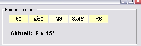

da ich mich mit der Philosophie der Bemassung in SE immer noch nicht 100% anfreunden kann, wollte ich ein Tool programmieren, mit dem ich die Präfixe besser steuern kann. (Bild im Anhang)
Die Idee ist folgende: In der Draftumgebung möchte ich eine Ansicht vermassen. Dazu rufe ich den Befehl Smartdimension auf. Bevor ich eine Kante oder Bohrung anklicke, streiche ich mit der Maus über eine der gelben Flächen von meinem Tool. Die Präfix und Suffix sollen gesetzt werden.
Das Problem das sich mir stellt ist, dass ich über die SE-API keinen Zugriff habe auf die aktuellen Einstellungen der Applikation. Ich versuchte dann, diese Präfix und Suffix Einträge direkt in der Registry zu ändern. Leider macht SE beim anklicken des Befehls Smartdimension aber gar keine Abfrage in der Registry. Nur beim verlassen des Befehls Smartdimension wird die aktuelle Einstellung in die Registry geschrieben.
Gibt es irgendeine Möglichkeit Einfluss auf diese Einstellungen zu nehmen, bevor das Maß abgesetzt wird?

praktisch wäre es, wenn es ein AddIn wäre. Dann könnte es sich die Werte eventuell merken und dann nach dem Maß platzieren, automatisch setzen. Ist aber nur so ne Idee. Ich befürchte eine, die möglicherweise einen Rattenschwanz an Kreativität nach sich zieht.
2. Idee, die ich früher mal hatte. Aktiven Befehl merken, canceln, Werte setzen und Befehl wieder aufrufen. Ist aber auch nicht vielversprechender.

Die Bemassungen ragieren auf die Änderungen der Einstellungen in Format-Formatvorlage-Bemaßung, weil sie mit dem jeweils aktuellen DimensionStyle Objekt eingefügt werden. IMHOIn my humble oppinion (Meiner Meinung nach) gibt es keine Mögichkeit, einzelne Einstellungen vor dem Setzen der Bemaßungen zu ändern.
Als Workaround könnte ich mir einen Timer vorstellen, der die Anzahl der Bemaßungen abfragt und bei einer neu hinzugekommenen die Einstellungen entsprechend ändert.
Mir gefällt die Variante mit dem anschließenden Ändern vom Arbeitsablauf her besser, weil ich mich erst auf das korrekte Setzen aller Bemaßungen und dann auf die Feinheiten konzentrieren kann.

Eine korrektere Lösung als die mit Timer wäre, beim Start die State Eigenschaft der CommandBarButtons 10914, 10917, 10918, 33105, 25045 usw. zu überprüfen, mit BeforeCommandRun und AfterCommandRun zu überprüfen, ob der User bemaßt und die Anzahl der Dimensions mit dem
ApplicationWindowEvents (WindowProc, wParam=513) abzufragen.
