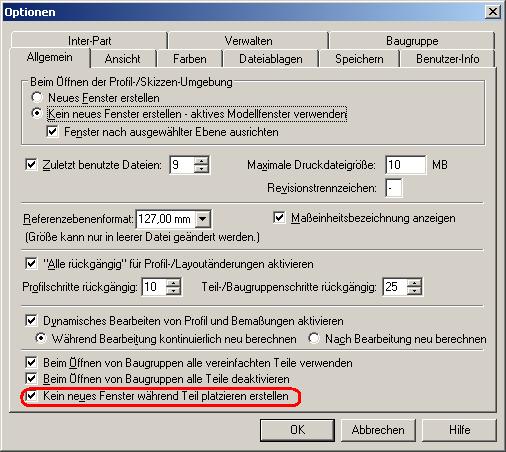

Hallo Zusammen!
Kleines Problem, aber trotzdem nervt es mich.
Wie kann ich beim Einfügen eines neuen Bauteiles das Ansichtsfenster so fixieren das es für die Zukunft immer in der selbe Größe aktiviert wird und nicht mehr als Fenster mit maximaler Größe des Screens angezeigt wird???
Noch was:
Woran kann es liegen das ich bei manchen Bauteilen die ich in eine Assembly-Zeichnung einfüge, gar kein Ansichtsfenster angezeigt wird, sondern dass neue Bauteil direkt in das Hauptfenster des Assembly-Zusammenbaus eingeblendet wird????
Vielen Dank schon mal im Voraus!!!

Moin
2) in diesem Fall wurden fuer das Teil bereits Beziehungen vergeben und
  mit dem Teil gespeichert (Capture fit) Damit eruebrigt sich das
  Auswaehlen am einzufuegenden Teil gemaess gewaehlter Beziehung und
  es wird gleich die Baugruppe angezeigt und die Beziehung ist oben
  in der Leiste gesetzt und man muss nur noch das Zielteil etc auswaehlen
modeng.

Vergessen:
1) wenn Du das Fenster meinst, in dem das einzufuegende Teil angezeigt
wird so wird das der Groesse des Teils angepasst damit dies vollstaendig
angezeigt werden kann. Ansonsten ware man u.U dauernd dmit beschaeftig
die Ansicht je nach Teil zu vergroessern/verkleinern.
Die Baugruppe selbst bleibt in der Groesse, die vom Benutzer eingestellt
wurde bzw. mit der sie gesichert wurde.

Hallo Ritec,
seit Solid Edge V15 kannst Du auch einstellen das Solid Edge gar kein neues Fenster mehr öffnet sondern das Teil gleich im aktuellen Baugruppenfenster anzeigt.
Einstellung unter Extras-Optionen-Allgemein.
