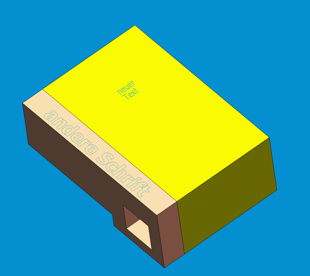

Hallo Zusammen,
kann man im ASM. einen Hinweistext an mehrere Teile platzieren?
Wenn ja, wie funktioniert das?
Danke und Gruss
Ralf

Hallo Ralf,
das geht nur im Draft. Wenn Du es im ASM brauchst dann mußt Du es als Bild abspeichern und den Text mit Hilfe einer Bildbearbeitungssoftware einfügen.

Mit Insight Connect - View and Markup könnte es glaub ich auch funktionieren, wenn wir das selbe meinen

Es geht noch einfacher:
Im Assembly neue Skizze einfügen, auf das Teil wo die Schrift drauf soll.
Dann im Skizzenprofil mit dem Befehl Einfügen|Textprofil den Text einfügen. Man kann auch verschiedene Textarten einstellen.
Wenn du den Text im Part haben willst, musst du im Part das Textprofil einfügen. Und danach im Assembly die Skizzen einblenden.
Siehe als Beispiel auch Bild im Anhang

Wer liegt nun richtig? Soll der Text an oder auf die Teile? ;-)
modeng
Beiträge: 7061
Registriert: 10.12.2003
erstellt am: 16. Jun. 2005 23:01    Editieren oder löschen Sie diesen Beitrag!  <-- editieren / zitieren -->   Antwort mit Zitat in Fett Antwort mit kursivem Zitat    Unities abgeben: 1 Unity (wenig hilfreich, aber dennoch)2 Unities3 Unities4 Unities5 Unities6 Unities7 Unities8 Unities9 Unities10 Unities Nur für Fa. Ernst 10 Unities + Antwort hilfreich
tja, das ist hier die Frage. Aber der Frager wollte sie AN das Teil
haben (Callout). Ausserdem hat der Vorschlag es auf das Teil zu
plazieren noch einen Schoenheitsfehler: das Teil muss ueber Flaechen
von ausreichender Groesse und Gestalt verfuegen ...
