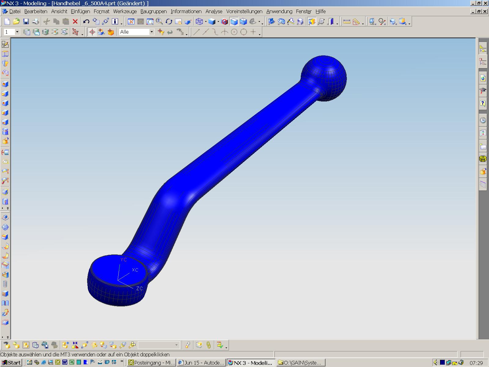

Meinolf Droste
Dipl.Ing
Beiträge: 5175
Registriert: 14.12.2000
NTSI Workstation
Core i7-9700K 4.90 GHz
32 GB RAM
NVIDIA Quadro P2000
TC 11.5
NX 12.0.2 MP7
NX 1888 testing
NX 1899 Beta
erstellt am: 16. Jun. 2005 07:51    Editieren oder löschen Sie diesen Beitrag!  <-- editieren / zitieren -->   Antwort mit Zitat in Fett Antwort mit kursivem Zitat    Unities abgeben: 1 Unity (wenig hilfreich, aber dennoch)2 Unities3 Unities4 Unities5 Unities6 Unities7 Unities8 Unities9 Unities10 Unities Nur für Harald Stratmann 10 Unities + Antwort hilfreich
Lars,
so sieht ein aus einer STL Datei erzeugtes Teil aus. Es wird ein sogenannter Facettierter Körper erzeugt. Allerdings kann man die Geometrie wohl nicht so einfach in STEP oder Parasolid exportieren.
Wenn ich viel Zeit habe, spiele ich da noch etwas mit rum.
Grüße Meinolf
