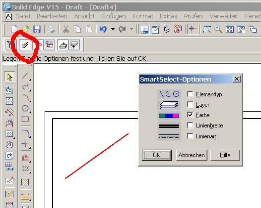

Hallo Liebe Gemeinde,
es gibt sie noch, die 2D Nutzer, mich...!
Für 2D Layouts möchte ich in einer gezeichneten Ansicht
alle Linien einer aus einem konvertierten DXF auf einen
Layer verschieben.
Die Layer liegen derzeit auf WAND-AM7 oder AM-5 und so
weiter. Ich möchte aber jede Maschine auf einem Layer
positionieren, um sie gesondert ein/aus zublenden.
Die gewünschte Vorgehensweise:
alle Linien (keine Blöcke,keine Gruppen) markieren und
ihnen einen neuen Layer zuweisen, oder auf den aktuellen
Layer verschieben.
Vielen Dank.

Hallo power-kon,
Elemente auswählen:
Auswahlwerkzeug, SmartSelect, Referenzelemet wählen, gewünschte
SmartSelect Optionen einstellen, die entsprechenden Elemente werden
in den Auswahlsatz übernommen. (siehe Bild)

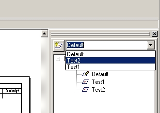

Neuen Layer erstellen:
Siehe Bild
Elemente auf entsprechenden Layer verschieben:
Entsprechenden Layer in Auswahlbox anwählen und alle im Auswahlsatz
befindlichen Elemente werden auf diesen Layer verschoben (siehe Bild)

Danke,
das funzt.
Es ist so einfach, aber in der Hilfe nicht so richtig erklärt.

auch moeglich: Rahmen um alles was verschoben werden soll ggf. mit
gedr. STRG/CTRL Taste Elemente zusaetzlich ein-/ausschliessen,
neuen Layer waehlen, OK, fertig
