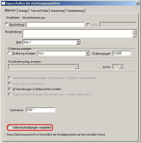

In einer Baugruppe habe ich eine Gelenk-Verbindung gemäss Bild "FalscheKanten1". Leite ich von dieser Baugruppe eine Ansicht ab, werden die Kanten zum Teil völlig falsch berechnet, sichtbar statt verdeckt und umgekehrt, siehe Bild "FalscheKanten2". Was kann ich hier tun? Gibt es eine Funktion, um die Kanten manuell richtig zu stellen?

Also wenn ich mir dieses Bild von der Baugruppe richtig ansehe hast du Teileverschneidungen drin. Lass mal die Kollisionsanalyse drüberlaufen. Dann klärt sich bei der Nachbearbeitung evtl auch das mit den Linien.

in der 3D-Darstellung scheint es, das du die Verbindungslasche nicht sauber verbaut hast oder sie ist zu dick. Im Gabelkopf hängt sie im Material drinn. Die zwei Berührungsflächen mit An-/Aufsetzen ausrichten. Das könnte der Grund für die falsche Darstellung im Draft sein.

ich tippe mal darauf das Du Kollisionen in Deiner Baugruppe hast.
Dazu gibt es im Draft einen Schalter in den Eigenschaften der Ansicht.
Wenn Du den an machst sollte es stimmen.

Danke an alle! Wie ihr richtig getippt habt, war es eine minimale Teileverschneidung bzw Kollision infolge ungenauer Konstruktion.
