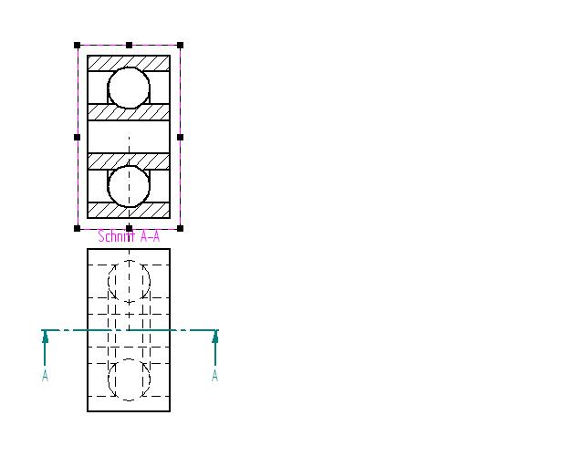

habe doch kurz die zeit zum erstellen des schlauchlagers gefunden - habe davon ein draft gemacht - nun könnt ihr rechts und links der "Wälzkörper" die bewusten nicht normgerechten linien erkennen.
das lager habe ich durch rotationsausprägung erstellt
wieso nicht normgerecht? Weiss ich *wie* das Lager aufgebaut ist, und
somit muessten sie ev. sogar sichtbar sein.
Aber so geht's auch (allerdings einfach nur in 2D ...) ;-)

erstellt am: 01. Jun. 2005 16:22    Editieren oder löschen Sie diesen Beitrag!  <-- editieren / zitieren -->   Antwort mit Zitat in Fett Antwort mit kursivem Zitat    Unities abgeben: 1 Unity (wenig hilfreich, aber dennoch)2 Unities3 Unities4 Unities5 Unities6 Unities7 Unities8 Unities9 Unities10 Unities Nur für Redhawk 10 Unities + Antwort hilfreich
Original erstellt von Schafmoeoe:
Hi Edger,
wer will kann diese Linien in Ansicht Zeichnen noch ausblenden. Aber mal ehrlich, wichtig sind doch nur die Normen die wirklich dem Verständnis einer Zeichung dienen, was ich sagen will bei uns stören die Linien eines Schlauchlagers niemanden. Auch bei Abnahmen unserer Doku durch Großfirmen wurde soetwas nicht bmängelt. Die sicher nicht normgerechten 3D-Schnitte finden hier ebenso großen Anklang.
Fazit: Erlaubt ist was dem Verständnis der Zeichnung dient, und was nicht stört kann bleiben.

noch etwas: viele der Zeichnungsnormen haben noch 2D im 'Hinterkopf'
daher auch die Moeglichkeiten der vereinfachten Darstellung. Rein
in 2D kann ich im Schnitt die Kugeln eines Lagers so zeichnen wie
in der Norm vorgegeben. Nur inzwischen wird aus einem 3D-Modell ab-
geleitet. Da kann es schon mal sein das die Kugeln im Schnitt nicht
'normgerecht' liegen -- aber das Standardteil hat eine bestimme Ein-
baulage. Soll ich jetzt beigehen, die Kugeln ausblenden und sie dann
'normgerecht' neu einzeichnen?
Und bei Zahnraedern wird's noch ein bischen 'haariger', das lies sich
in 2D ganz fix vereinfacht darstellen -- sogar 'normgrecht' :-)
Solid-Man hat schon recht: wenn Alle mit einer Zeichnung ohne langes
'rumraetseln' etwas anfangen koennen hat sie ihren Zweck erfuellt
-- Norm hin oder her ...

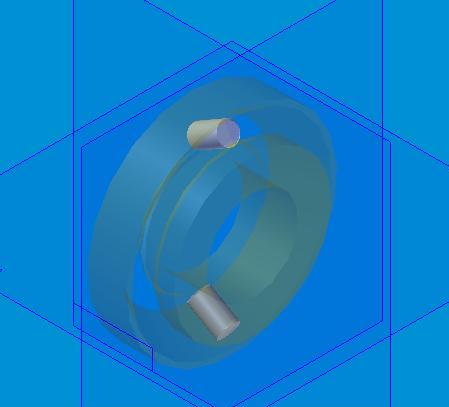

ich war noch geschickter - habe ein 2D kompatibles lager erstellt mit nur zwei Wälzkörpern und das ausgerichtet eingebaut - schon waren die probleme behoben - leider muß man dafür vorher wissen wie der schnitt liegen wird. bei komplexen zeichnungen wird das sicher schwer.
Zitat
Hi Edger,
leider ist meine gegenwärtige Konstruktion für die uni und da schaut nen tutor leider voll nach der norm - den interessiert die normale verwarensweise nicht - der will die norm sehen  - was will man machen
im anhang mal mein tollen Kegelrollenlager

Oh Herr schmeiß Hirn vom Himmel, und erlöse uns von Lee(h)rkörpern die Ihrem Namen alle Ehre machen. Zurück zur Realität!!!! Spielchen bezahlt uns keiner mehr. Wenn ein Asiat ohne Norm 20% billiger anbietet, kann man wenigstens aus der übrig gebliebenen Zeichnung Butterbrotpapier schneiden, Zeit hat man ja dann.
Schafmoeoe nur nicht den Mut verlieren, im richtigen Arbeitsleben läufts anders.

Hallo Schafmoeoe,
wenn du jetzt noch zwei weiter Kegelrollen um 90° versetzt hinzufügst, dann sind wenigstens die Schnitte in den Referenzebenen richtig.
Habe sowas schon bei Kugellagern gesehen, wo vier Kugelschalen dargestellt werden (?INA?).
tschau Rainer

Au weia, dann muss ich die Konstruktion, um im Thema zu bleiben,
so aufbauen, dass spaeter bei der Schnittdarstellung das Lager
auch schoen 'normgerecht' dargestellt werden kann -- das kann
doch nicht wahr sein.
Aber wie heisst es in den 'Magrebinischen Geschichten' von Rezzori:
"Ein jeder hat das Recht auf seine eigene Dummheit"
Angehaengter Zeichnungs(teil) waere also gmaess Uni 'Asche' ...
nur das Std-Part ist halt so und *muss* auch so eingebaut werden
haben die doch bei INA wieder mal nicht aufgepasst mit dem Einbau
der Kugeln ...
modeng
[Diese Nachricht wurde von modeng am 02. Jun. 2005 editiert.]

tja - so ist das - ich denke auch das es hier nur wichtig ist unter vorgaben und unter zeitdruck gesteckte ziele zu erreichen.
was das zusätzliche einfügen von wälzkörpern angeht - ist nicht - die würde man sehen - so schlau war ich auch erst und habe es dann im schnitt gesehen.
Wäre ich genial wüste ich den weg von a nach c ohne umweg - aber wer ist schon genial und was ist schon c?
