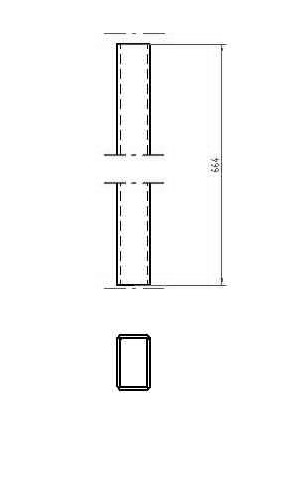

also ich hab hier einige Profile die ich als auf ein A3 Blatt bringen muss. maximale länge der Profile 1800mm  Jetzt möchte ich anfang des Profils , mitte des Profils mit Bohrung und Ende des Profils darstellen damit auf dem A3 überhaupt was zu erkennen ist. Hab es mit getrennten Ansichten versucht aber leider lassen sich die Ansichten  nicht dichter zusammen schieben. Wie bekomme ich das hin?  Und wie bemaß ich dann das Ganze? Also muss ich die Maße selbs hinschreiben oder behält er das Orginalmaß bis zur Mitte?
Danke!

Hallo Trautmann,
versuch mal Ansicht anwählen -> rechte Maustaste -> Teilausschnitte hinzufügen.
Da gibt man dann Fenster an, die dargestellt werden, oben kann man noch den Abstand zwischen den Fenstern angeben, Maße sind assoziativ zum Teil.

Jo danke.. hatte ich grade selber herausgefunden...... Manchmal sieht man den Wald vor lauter Bäumen nicht!

nein leider nicht....  bei mir sind es keine zickzack linien und die linie am anfang stört etwas.... beispiel grade ohne bohrung.....
was mach ich falsch??   ---------------------> *jpg
*UPDATE*
Die Linie am anfang hat sich erledigt... Fenster einfach bis zum ende des Ansichtsrahmen ziehen und sie entfällt. Nur wie bekomm ich nun die ZickZack Linie???
Nachtraeglich:
- Schnittdarstellung auswaehlen
Die Unterbrechungslinien auswaehlen
Danach die Unterbrechung wieder einschalten

perfekt!!!! ;o)
Super Anleitung.... Ich würde es auch hinbekommen wenn ich ne Aktuelle Verion hätte. ;o( bei version 10 scheint das nicht zu gehen. Jedenfalls fehlt komplett die Linienauswahl. Trotzdem danke.

Hallo Trautmann,
vielleicht versucht Du einmal eine Bemaßungsformatvorlage zu erstellen, in dem die Schnittlinien mit Linienart normal und Breite 2,5 (1,8) eingerichtet sind (eignet sich auch hervorragend für die korrekte Umrandung für Einzelheiten) und wählst diese Formatvorlage an bevor Du die Unterbrechungen hinzufügst. Dann sind wenigsten die dicken Strichpunktlinien weg. Die Linien haben übrigens "Anfasser" mit denen man sie auch zusammenschieben kann.
