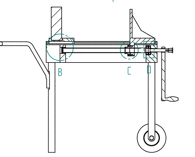

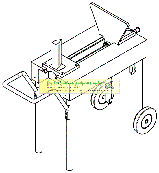

Ich bin mitten in meiner 4 Semester Konstruktion und erstelle gerade eine Vorrichtung zum spalten von bäumen. Sowohl was auslegung als auch das hantieren mit Parts und Assamblys angeht habe ich keinerlei wirkliche probleme.
Wenn ich jetzt jedoch meine §d Zeichnung in 2D überführe stohße ich auf das problem mit dem schneiden von wellen. Laut DIN norm dart ich nicht ( und leider ist das auch Konstruktionsvorgabe ) wellen ja nicht schneiden - teilweise kann ich das zwar "pfuschen" und die schraffur entvernen aber lieber wäre es mir wenn ich eine möglichkeit hätte in einem assambly mit einem schnitt bestimmen element nicht mit zu schneiden. gibt es hierfür eine Möglichkeit und wenn ja welche ( ein howtow wäre auch schon super - leider ist meine Solid version in englisch sodas soetwas nicht ganz so intuitiv zu finden ist)
Wäre ich genial wüste ich den weg von a nach c ohne umweg - aber wer ist schon genial und was ist schon c?

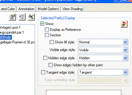

im Draft --> Schnittansicht waehlen --> Kontext: Eigenschaften
dort Register Anzeige und dann bei gewuenschtem Teil
den Haken aus dem Kaestchen Section/Schnitt entfernen.

m also ich kann da häckchen wegnehmen - aber irgendwie wird dann immer noch die welle geschnitten ( bohrung in volllinien ) es wird nur die schrafur entvernet - habe mal von den optionen nen screenshot gemacht - ( bis da hin war ich leider shcon vorgedrungen aber - entweder versteh ich die optionen nicht ausreichend oder....)
sprich wenn ich fillstyl entverne dann ist es nicht mehr schrafiert aber wenn ich den hackene bei section entverne dann bleibt meine tolle spindel weiterhin geschnitten
dennoch schon mal danke für die schnelle hilfe bis hier hin

hmm, funktioniert bei mir (V14) einwandfrei -- nur nicht vergessen
nach den Aenderungen der Eigenschaften die Ansicht neu zeichnen lassen
(Update View, grauer duenner Rahmen..) ...
Wird *nur* Show Fill Style (in diesem Fall) deaktiviert verschwindet
nur die Schraffur und die Bohrung bliebe so wie im ScreenShot, sieht
aber von den gesetzen Option richtig aus: Section --> OFF. Am Teil
selbst (im Dateibaum) sollte auch das kleine Symbol fuer Schnitt
nicht mehr vorhanden sein.

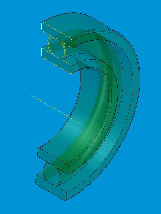

m ich will eigentlich linien löschen die mich stören - hab zb ein lager element gezeichnet (ich weiß das es dafür normteilelemente gibt aber kommilitonen berichteten bereits das der schnitt des lagers dann nicht richtig dargestellt wird da die wälzkörper irgendwie geschnitten werde)
wenn ich nun das element einzelnd schneide habe ich keine probleme nur wenn ich sie in meinem gesammtassambly darstelle sind kannten zu sehen ( obwohl sie verrundet sind - ich pack mal zwei bilder bei auf denne man das sieht ( bei der einen habe ich die kreise für dir lager nachgetragen  - also nicht wundern )

mach den "schlauch" innen fast so groß wie "aussen" also den "kugeldurchmesser".
das sieht im schnitt aus wie eine linie, führt trotzdem dazu, dass die schraffur von innen- und aussenring eine einzige, zusammenhängende ist.
(jedenfalls auf jeder schnittseite....)
in den zeichnungsableitungen kann es niemand von einem "richtigen" Kugellager unterscheiden.
Nur wenn du das lager selber detailliert darstellen musst - fielleicht um das schmierferhalten darzustellen, oder für simulation / vem ... dann wird das natürlich nix mit diesem modell
schau wie das Lager in der Assembly eingebaut ist (Beziehungen) u.U.
wurde es durch die Beziehungen gedreht und somit kommt es zu einer
anderen Ansicht im Schnitt ...

Das Einzellager ist ein symmetrisches Rillenkugellager, vermutlich genau in der kugel geschnitten und schraffur entfernt ?
im assembly hast du zwei schrägkugellager, anscheinend ohne die kugel dargestell. dann sieht man die umlaufende Kante.
kann es sein, dass die kugel nicht nur nicht geschnitten wird, sondern für die ansicht ganz deaktiviert ist?
Mit dem "Schlauchlager" sollte auch das Schrägkugellager abbildbar sein.
Schlauchwandstärke darf natürlich nur 0,02 mm oder so betragen. sonst sieht man es natürlich

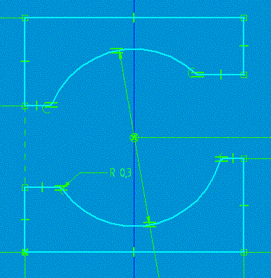

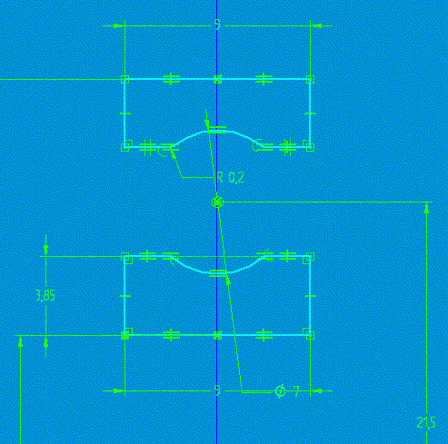

nein - das habe ich ja extra zu vermeiden versucht in dem ich nur den lagerkäfig per protrution gezeichnet habe ( von beiden lagern mal ein bild mit angehängt ( also von den skizzen))
kann also nicht fremd schneiden - wenn ich die lager nun scheide als einzelnes element ( part ) passiert nichts schlimmes und alles sieht so wie es soll. nur im assambly plötzlich - macht er aus den verrundetetn kannten sichtkannten was mich halt sehr wundert

-- oder hab ich einen Knick in der Optik
Sofern meine Optik noch stimmt ist die Darstellung der beiden
Lager auf der Welle korrekt, da keine Kugel vorhanden ist muss
der Schnitt auch die (hinteren) Kanten des Lagers zeigen.
Allerdings: es ist kaum im Shot4 zu erkennen -- pruef mal die
Verrundung (Skizze oberer Teil Aussenkaefig), diese sitzt ME
nicht ganz richtig, so als ob sie in den Halbreis verschoben ist
und sich daher noch eine 'scharfe' Kante ergibt, welche im Schnitt
dann angezeigt wird.
Ich wuerde die Verundung auch erst nach der Erstellung der Aus-
praegung anbringen. Wenn sie in der Skizze ist und es muss just an
der Stelle geaendert werden hast du 'leichte' Probleme ...
modeng
[Diese Nachricht wurde von modeng am 22. Apr. 2005 editiert.]
Christian_W
Konstrukteur (Dipl-Ing)
Beiträge: 3256
Registriert: 04.04.2001
CSWP 12/2015
SWX2021sp5 Win10/11
(SWX2016, SWX2012)
proAlpha6.2e00/calinkV9
(Tactonworks)
(Medusa7, NesCAD2010,
solidEdge19)
erstellt am: 22. Apr. 2005 17:36    Editieren oder löschen Sie diesen Beitrag!  <-- editieren / zitieren -->   Antwort mit Zitat in Fett Antwort mit kursivem Zitat    Unities abgeben: 1 Unity (wenig hilfreich, aber dennoch)2 Unities3 Unities4 Unities5 Unities6 Unities7 Unities8 Unities9 Unities10 Unities Nur für Schafmoeoe 10 Unities + Antwort hilfreich
ok -
du hast also beide ohne kugeln modelliert, und bei dem part die fehlenden kreisbögen bereits von hand dazugezeichnet?
die kanten sind verrundet (0,2 bzw 0,3mm) also gibt es nur tangentiale übergänge, die (je nach option) nicht dargestellt werden ...
kann mir höchstens erklären, dass du bei dem assembly für die lager (oder das gesamte) die darstellung tangentialer kanten aktiviert hast ....
wenns das auch nicht ist - versuch über deine schule ein aktuelles update zu bekommen - vielleicht hilft das.
mehr fällt mir da jetzt nicht zu ein ...

Guten Abend ...
mal nedumme Frage; warum modelliert man ein Lager auseinem Teil? und dann noch so kompliziert? Zumindest das Rillenlager würde ich aus einem Innenring, aussenring und EINER Kugel modellieren, dann im ASM zusammensetzen und mit den Kugeln bemustern ... wenn ich mich recht entsinne geht das Bemustern im ASM seit V14 ...
dann wird endlich auch das Lager richtig dargestellt, jedoch muß dann die Lage der Kugeln beim Schnitt beachtet werden.
Wenn das Lager aus einem Teil bestehen soll, würde ich ertsmal nur eine Rotationsausprägung ohne runde Kanten und Ausbrücher erstellen, danach mit einem Rotationsausschnitt in zwei Schritten die Kugellaufbahn und rechteckig den Zwischenraum freischneiden .... und die Kugeln würde ich evtl als Rotationasprägung erstellen und dann bemustern ....
Auf jeden Fall wird dann die Darstellung ziemlich genau passen ...
Rübe
PS: die Kontur der Ausprägung ist mir zu kompliziert, dort werden Änderungen sehr schwierig

Nachtrag:
Spaltvorrichtung??? wo baust du da denn Lager ein? Selbst unser Spalzautomat (ähnlich wie Binderberger SSP450 bei www.binderberger.com) hat nur in den Bändern und den Pumpen Lager. Alle Spaltgeräte die ich kenne haben Gleitlager mit Kunststoff Verschleißeinlagen.
Die Belastung der Lager wird durch die langsame Bewegung statisch ...
Stell doch mal ein Bild von deinem Entwurf rein ... werd jetzt richtig neugierig ...

modeng
Beiträge: 7061
Registriert: 10.12.2003
erstellt am: 22. Apr. 2005 21:46    Editieren oder löschen Sie diesen Beitrag!  <-- editieren / zitieren -->   Antwort mit Zitat in Fett Antwort mit kursivem Zitat    Unities abgeben: 1 Unity (wenig hilfreich, aber dennoch)2 Unities3 Unities4 Unities5 Unities6 Unities7 Unities8 Unities9 Unities10 Unities Nur für Schafmoeoe 10 Unities + Antwort hilfreich
@Bernd,
so kompliziert ist das als Roatationsauspraegung nicht (siehe Bild)
er hat sie halt nur durch diverse Beziehungen sehr komplex gemacht,
einige sind nicht unbedingt erforderlich -- aber meine ersten
Versuche sahen auch nicht viel besser aus ...
Gewiss geht auch als zwei Teile und dann per Asm zusammenbauen ...
Kantenverrundungen am fertigen Teil angebracht daher nicht sichtbar ;-)
Nur sein Problem war die Darstellung von (nicht) erwuenschten Kanten
in der Schnittdarstellung im Draft.
Klaus

hallo
ich glaub bernd meinte das "schlauchlager" mit kompliziert.
da sind natürlich auch einige beziehungen drin. (hab aber nicht aussenring als spiegelung des innenrings angenommen...)
und diese kleine Verrundung, nur damit keine sichtkanten dargestellt werden, die fällt bei dem "schlauchlager" natürlich auch weg...
so - nu mach ich aber wochenende....

Rüben-Rudi
Landwirt, Konstrukteur
Sehen Sie sich das Profil von Rüben-Rudi an!   Senden Sie eine Private Message an Rüben-Rudi  Schreiben Sie einen Gästebucheintrag für Rüben-Rudi
Beiträge: 3002
Registriert: 06.12.2002
SE ST7 MP5
erstellt am: 23. Apr. 2005 17:41    Editieren oder löschen Sie diesen Beitrag!  <-- editieren / zitieren -->   Antwort mit Zitat in Fett Antwort mit kursivem Zitat    Unities abgeben: 1 Unity (wenig hilfreich, aber dennoch)2 Unities3 Unities4 Unities5 Unities6 Unities7 Unities8 Unities9 Unities10 Unities Nur für Schafmoeoe 10 Unities + Antwort hilfreich
Hallo MähMäh,
die Aufgabe mag ja fürs Rechnen gut sein ... aber als Praktiker wage ich zu behaupten, das das Ding nicht funzt ...
Ich glaube nicht das du damit genug Druck und Verschleißfestigkeit bekommst, um damit richtig zu arbeiten ...
Wenn ich sehe wie sich schon das Spaltkreuz im Automat verdreht bei Ästen und querliegenden Stücken .... und der hat immerhin 16 to Spaltkraft bei max 50 cm Weg ... max Durchmesser der Stücke ist 40 cm ...
Unser manueller Spalter vertikal hat ca. nen Meter Hub und je nach Hydraulikdruck vom Schlepper ca. 12 to Spaltkraft ... das ist aber für ungünstige Enden schon die Unterkante ...
Bitte nicht böse sein ... ich bin halt auch Praktiker ....
