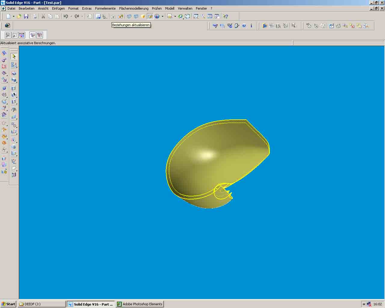

hallo, ich möchte zwei im §D erzeugte offsetflächen verbinden, d.h. ich möchte den zwischenraum mit "material" füllen. wie ist das möglich.

Lamy:
einfach eine Ausprägung erstellen
mit Abmass von bis.
Wobei die die eine Fläche das Abmass von
und die andere Fläche das Abmass ist bis
wohin die Ausprägung geht.
Das ist übrigens auch in der SE-Hilfe beschrieben.

so leicht ist es leider nicht. es geht hier um einen übergangsausschnitt. die flächengeomitrie ist etwas kopliziert, sodass ich den ausschnitt nur dupliziren möchte und dann die offsetfläche als körper ausfüffen möchte. komme nicht weiter bis zum offset setzen.

Dann stell doch mal mindestens ein Bild hier rein.

Also hier ein bild. es sind die zwei Offsetflächen zu sehen. aus diesen flächen würde ich jetzt gerne einen Volumenkörper erstellen.
Wie geht das? MfG

forumstest.txt
Das Bildchen erklärt deine Frage sehr gut.
Versuche es mal wie in angehängtem Teil. Vorher
auf Endung "par" umbenennen.
Sollte das nicht so in der gewünschten Stärke
funktionieren musst du eine Fläche vereinfachen.
Damit meine ich die zu engen Radien irgendwie
aus der Fläche nehmen. Diese Radien hinterher
wieder verrunden.

Guten morgen, kann die Datei leider nicht öffnen.....

aufdicken.pdf
Hallo Lamy,
ergänze bitte mal womit du arbeitest. Version
und ob Education oder kommerziell.
Im Bildchen kann man die funktion "aufdicken"
an einem typischen Teil dazu sehen.

Hallo, danke für das bold. option "verstärken" macht das programm nicht-Fehlermeldung. Ich arbeite mit v16 vollversion

Ich habe dir ja weiter oben geschrieben
was du dann tun sollst. Lesen musst du schon
noch selber.
