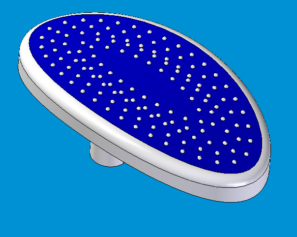

Liebe SE-Gemeinde!
Benötige eure HIELFE!!!!
Könnt ihr mir sagen wie ich auf die bombierte Oberfläche des beigefügten Teils am besten so an die 100 kleine Griffnoppen (halbrunde Kügelchen) modelliere???
Diese sollen nicht in die umlaufende Abrundung hineinreichen, d.h. sich innerhalb der elliptischen Fläche befinden.
Bitte lasst mich nicht im Stich!!!

sowas wie im bildchen??
-ellipsen aufprojezieren
-an jede kurve nen kügelchen (banale rotationsausprägung)
-muster entlang kurve

Hallo Schorschi,
im Anhang hst du mal ein Beispiel.
Mustern geht normal auch irgendwie
elegenter. Aber bei der Feinarbeit kannst
du dann auch gleich mitmachen.

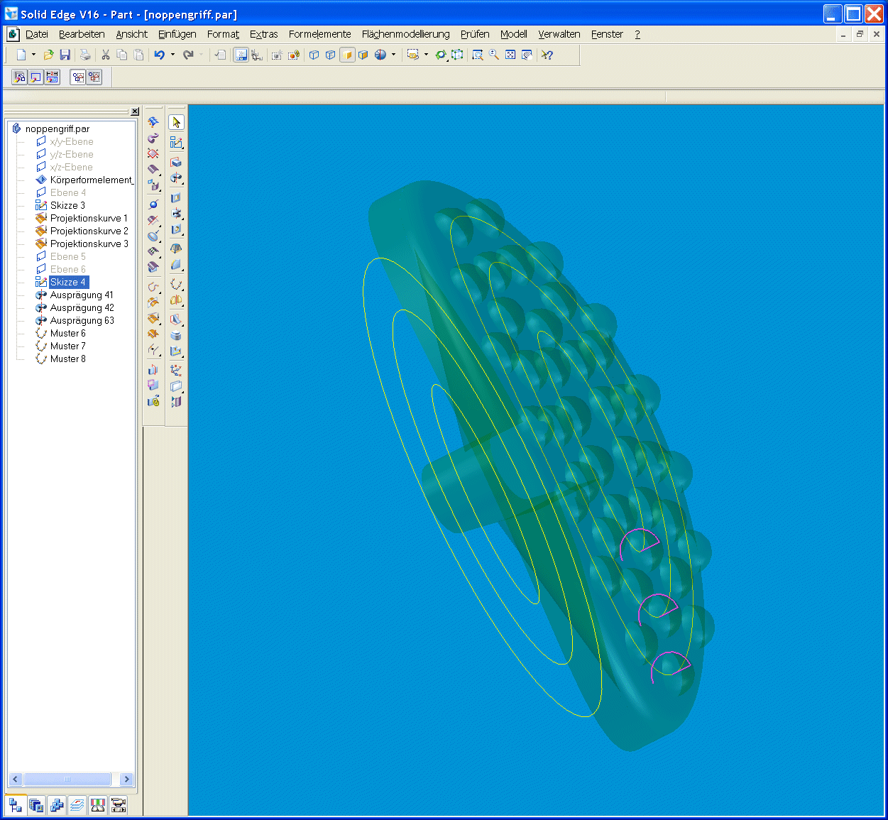

ich will auch noch was uploaden
habe projektionslininen genommen statt schnitt - ist aber im prinzip so ähnlich wie das vorhergehende.
se 16 ist mir beim mustern mehrfach abgestürzt:
Die ausprägung ist bei mir eine komplette kugel.
und immer wenn ich beim bemustern aus versehen noch auf "schnellmuster" stand ... gepflegter absturz ....
aber mit frage nach problembericht und speicheroption...
die entstandene noppe einfach zu verschieben reicht halt nicht auf dem gekrümmten untergrund.
mit der option "smart muster" ist es kein problem, da klappt alles weil das feature noppe dann an jeder stelle neu ausgerechnet wird.
SE v16.00.06.03 academic - deshalb schick ich mal nur ein screenshot
geht echt schön
