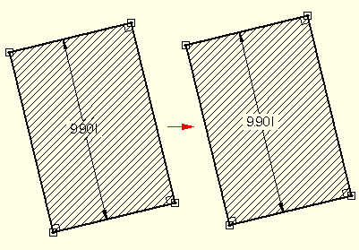

Servus!
Ist es bei SEV15 möglich, dass ich den Hintergrund hinter dem Bemaßungstext ausblende, damit die Bemaßung besser lesbar ist?
Vielen Dank und viele Grüße
MM

Hallo Muerre,
anders als beim Textfeld kannst Du meines Wissens nach den Bemaßungstext nicht weiß hinterlegen (also den Hintergrund ausblenden). Soll aber mit der V17 gehen.
Wenn einer mehr weiß, ich bin auch auf der Suche nach diesem Feature !

Guckst du in dem Pic.
Grüße Meinolf

Genau so soll das aussehen. Und wie geht das?

nachdem dieses Feature nur in der 'What's new' der Version 17 aufgeführt ist, wird es wohl (leider) nur da gehen.
Als Work-around kannst Du ein normales Textfeld (ohne Text)erstellen, den Hintergrund auf weis setzen und dies 'unter' den Bemaßungstext schieben. Nicht elegant - aber funktioniert !

aber achtung beim weißen klecks workaround !!!!
stellst du beim drucken auf "alle farben schwarz"
wird der klecks ......

*GGGG*
Danke!
Da hätt ich jetzt nicht drangedacht. Hätte aber einen Spass gegeben beim Drucken...
Aber ich glaub ich lass das auch mit dem Workaround. Dann muss ich halt meine Maße etwas verschieben.
