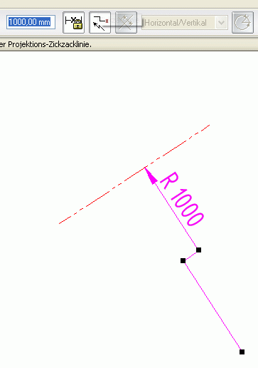

das zu bemaßende teil ist recht klein so das 3-4 ansichten in 1:1 auf ein a4 blatt passen. an diesem teil ist ein radius von 1000mm. nun das problem er bemaßt den radius immer bis zum mittelpunkt. ergo geht immer ein sinnloser strich durch mein normblatt. wie bekomm ich das hin das ich nur n maßpfeil mit maß an dem radius stehen hab... wie bei autocad....

Maß selektieren, Eigenschaften aufrufen und dann auf einer Registerkarte (sitze z.Zt. leider nicht an einem SE-AP) die Option Linien Verbinden aktivieren/deaktivieren,

Hast Du es mal mit dem Button 'Zickzacklinie' versucht?

das mit der zickzack linie ist top.... manchmal sieht man den wald vor lauter bäumen nicht danke!!!
das mit den linien verbinden geht nicht.. hab den hacken weggemacht.. keine veränderung  kannste mal n bild machen?

das geht schon nur muss die Masszahl mit Pfeil *aussen* am Radius
sein. Soll sie innen sein geht es nur mit Zick-Zack auch interaktiv:
- SmartDiemnsion waehlen
- Zick-Zack aktivieren
- zu messendes Element waehlen
- linke Maustaste halten und in Richtung Mittelpunkt ziehen
- wenn gewuenschte Laenge erreicht Maustaste loslassen
  und *einmal* Mausklick
- soll jetzt eine Zick-Zacklinie erzeugt werden mit der Maus
  nach recht/links und unten fahren
  wenn nein nomals einen MausKlick an gleicher Posisition

jo danke nun gehts...... *lob*
