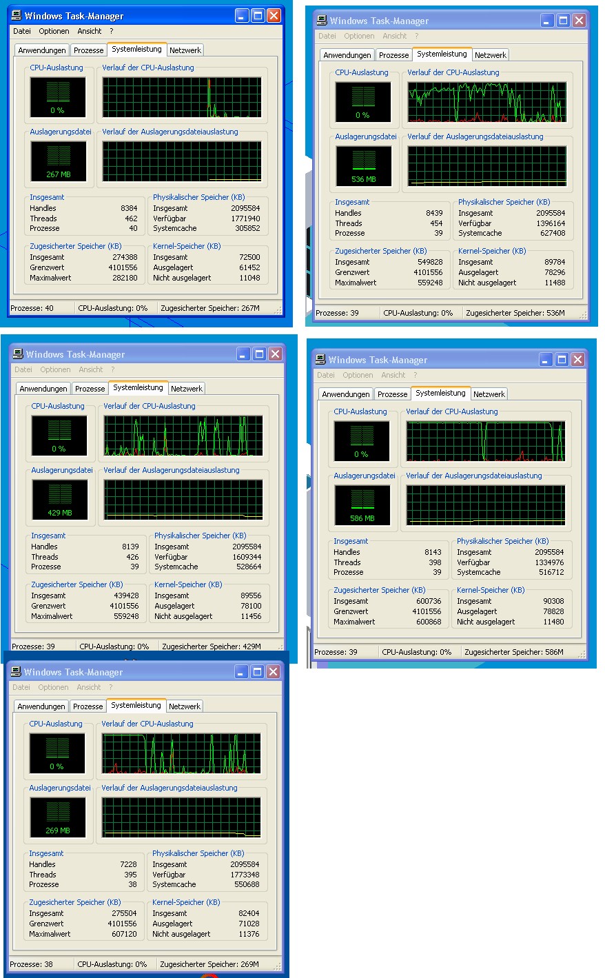

Original erstellt von Solidos:
1. - Nur SE frisch gestartet
2. - SE mit Datei frisch gestartet
3. - Nach dem schliessen der Datei, SE läuft noch
4. - Nach dem zweiten mal starten
5. - Wenn SE wieder geschlossen wurde
Hi Solidos,
anbei ein Jpg welches die Speicherwerte 1. - 5. zeigt.
Reihenfolge:
1. 2.
3. 4.
5.
Gestartet wurde die Datei immmer aus SE (Assembly mit 730 Teilen in 3835 Verwendungsfällen). Auffallend ist, das beim zweiten Öffnen der Hauptteil der Mehrladezeit den Prozessor zu 100% auslastet. Als würde die Prozessorleistung nur noch die Hälfte betragen.

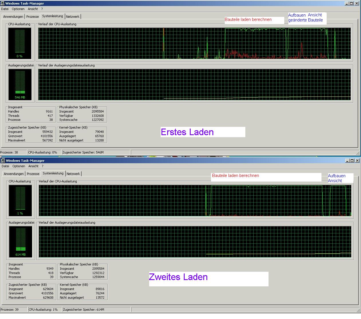

Hi Solid-Man,
Wir haben auch die Erfahrung gemacht, dass Features wie Rohrleitungen etc. sehr rechen-intensiv sind. Wenn dann noch viele Unetrbaugruppen verbaut werden sinkt die Performance noch stärker ab: also besser viele Einzelteile in das Master-Assembly - Diese Lösung ist aber für strukturiertes Arbeiten undenkbar.

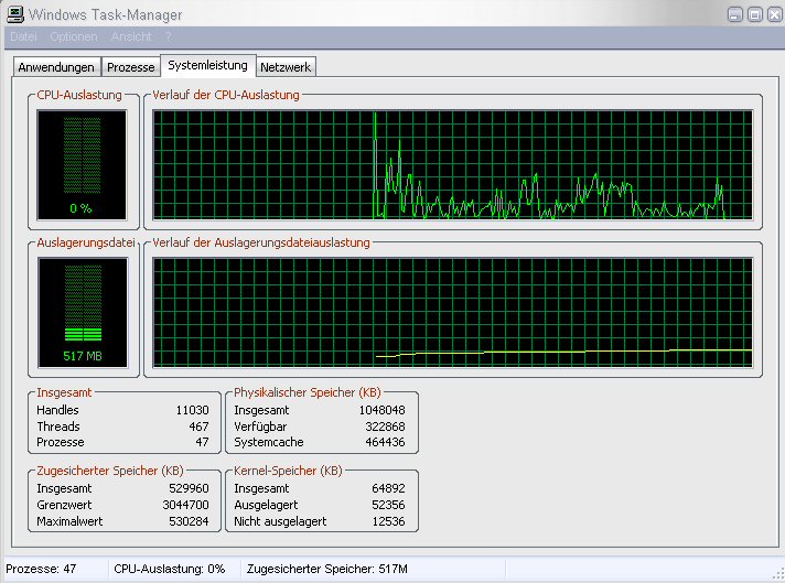

Das mit dem 3GB Schlater funktioniert wirklich nur auf Maschinen mit viel Speicher... hatte ich Dir schreiben solen - sorry für die unnötige Arbeit !
Ws mich erstaunt ist die hohe Prozessorlast beim Öffnen der Dateien. Ich habe mal einen Screenshot angehängt, der die Auslastung meiner Maschine zeigt. Baugruppe mit allem Schnick-Schnack und ca. 4500 Teilen...

Hi Solid-Man,
das Bild ist über Ladephase und Berechnung. Bei der letzten Spitze sucht der Rechner nach einem Teil, das nicht gefunden werden kann und aktiviert 4 geänderte.
Noch ein paar Fakten zu der Maschine, von der der Screenshot stammt:
P4-3,06 GHz, 1GB RAM, IDE-Platte UDMA100. Die Daten stammen allerdings vom Netzwerk (1Gbit - fast Ethernet) und nicht von der lokalen Platte.
Wenn ich die Daten von der lokalen Platte hole, steigt die CPU-Auslastung nur geringfügig an (max. 60%)
Jens

Hi Jens,
anbei die CPU Auslastung beim ersten Öffnen der Baugruppe und dann Baugruppe schließen, SE bleibt offen, Baugruppe erneut laden.
Meine CPU liegt wie du siehst immer bei 100% Auslastung.
Der Zeitunterschied ist auch ersichtlich.
Mein Reseller meint, ich könnte auf einen Fehler aus der V12 gestoßen sein, was heißt das ältere Bauteile mit diesem Fehler verbaut sind. Ich werde dies testen.
Gruss,
Solid-Man

Hallo Leute,
das Tool attdefopensave findet keinen Fehler an den Dateien. Was mir aber aufgefallen ist, ist das es bei allen Mutterteilen Missing Links feststellt. Klar es wird ja über den Revision Manager auch nur das eingesetzte "Kind + Mutter" kopiert und nicht alle "Kinder".
Mittlerweile glaube ich das es an den Rohrleitungen, Teilefamilien usw. eben allen verwendeten Extras liegt ?!????
Gruss,
