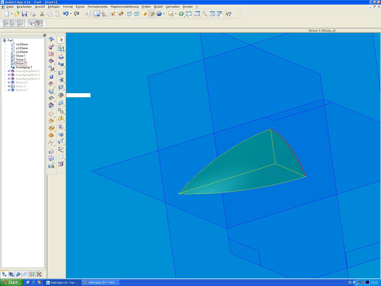

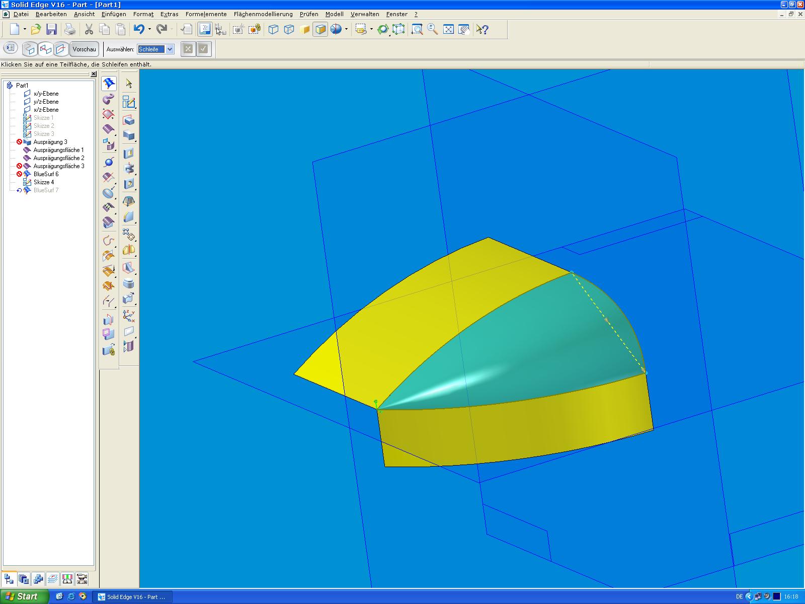

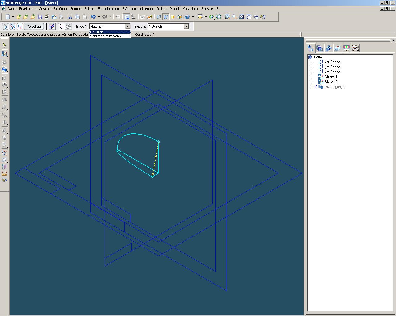

Hallo Leute,
ich habe ein Problem mit der Übergansausprägung bei senkrechten und sich berührenden Flächen, zwei Linien liegen also kolinear. Die Enden können nur „natürlich“ von der Fläche ausgehen, sobald ich „senkrecht zur Fläche“ auswähle kann SE das Formelement nicht erstellen.
Eine Lösung wäre nun die Flächen ein klein bisschen von der Achse weg zu rücken, dann kann das Formelement erstellt werden. Dann die Teilfläche ersetzen .....und da ist das nächste Problem, das Funktioniert dann auch nicht. Hat jemand das gleiche Problem gehabt und eine Lösung gefunden.
Erik

Wenn ich das, was du vorhast, richtig verstehe, kann das nicht funzen.
Das geht geometrisch einfach nicht so ohne weiteres, da an dem Eckpunkt die entstehende Fläche degenerieren würde.
- Um mit einer Übergangsprägung was hin zu  bekommen, erzeugst du dir ne Leitkurve auf der 3. Ebene, mit der du dann den Übergang der Querschnitt steuern kannst. Du wirst aber nie im Leben (wegen des Eckpunktes) einen senkrechten Übergang zu den Querschnitten hinbekommen.
- Wenn das was "schönes" werden soll, machst du das mit ner "Blue Surf", dort kannst du dann den Übergang an den Flächen steuern.

erstellt am: 15. Mrz. 2005 09:52    Editieren oder löschen Sie diesen Beitrag!  <-- editieren / zitieren -->   Antwort mit Zitat in Fett Antwort mit kursivem Zitat    Unities abgeben: 1 Unity (wenig hilfreich, aber dennoch)2 Unities3 Unities4 Unities5 Unities6 Unities7 Unities8 Unities9 Unities10 Unities
Die Verbindung von Blue Surf und Boole'sches Formelement ist dann die Lösung. War schon klar das SE wieder ein 'Null'-Problem hat.
