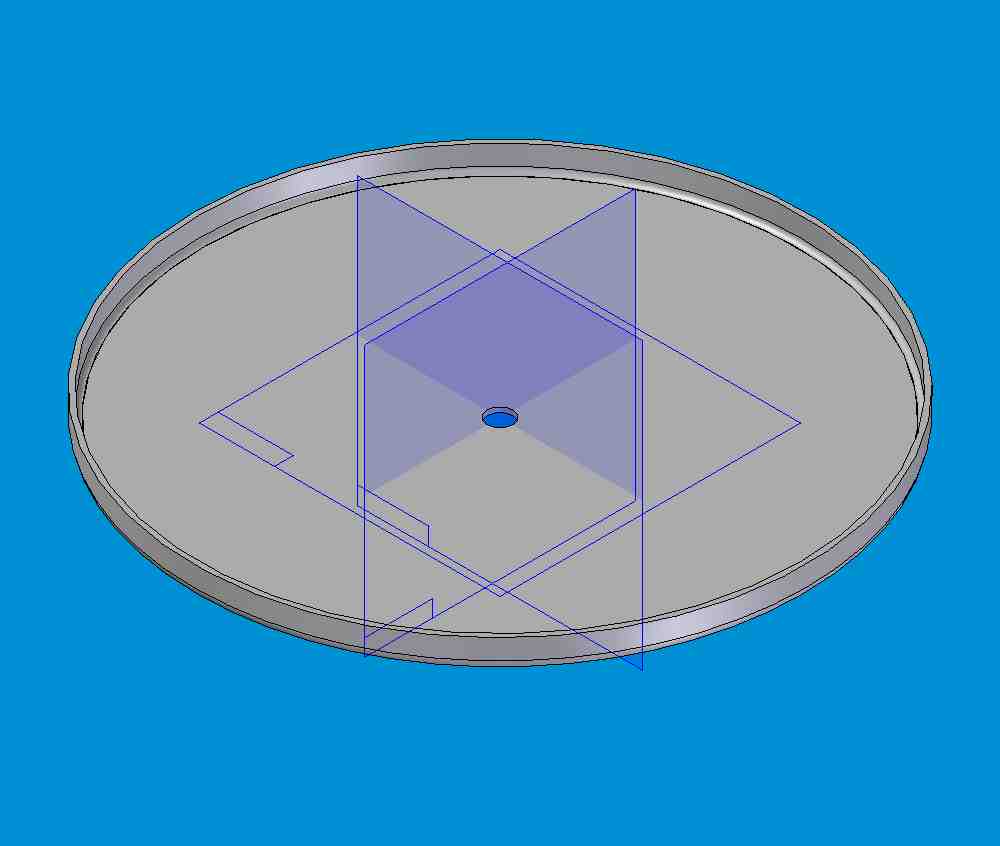

ich würde gerne wissen ob es irgendwie möglich ist ein Deckel mit Bördelkante im Sheet Metal (siehe Bild) Herzustellen.
Danke für eure Hilfe.
Gruß Hoischi

Ich würde sagen Du bekommst es mit Sheetmetal nicht hin. Das ganze ist kein Blechbiegen sondern Blechverformung. Solid Edge bietet ein Blechbiegewerkzeug...
Ich lasse mich aber gern eines besseren belehren.

Hallo Hoischi,
der Deckel wie Du ihn abbildest ist ja eh kein Abkantteil sondern ein Tiefziehteil.
Prinzipiell kannst Du das natürlich auch im Sheet Metal erstellen.
Schalte einfach mit Datei-wechseln zu Part in die Partumgebung um, modelliere was Du benötigst und wechsle zurück.
Was Du allerdings nicht bekommen wirst ist eine Abwicklung des Teils, die gibt es nur von Abkantteilen.

Hallo Leute,
das ist eine Rundsicke.
Den überstehenden Rand abschneiden.
Genau wie beim Tiefziehteil. Das ist ja das geile an SE.
Man kann genau so vorgehen wie im richtigen Leben.

danke für eure Tipps, aber leider gibt es keine Möglichkeit das ding so darzustellen das eine Abwicklung möglich ist.
Trotzdem Danke

Ist auch ganz klar dass man in SE dieses Teil nicht so darstellen kann das man es abwickeln kann. Man kann nur Biegeteile abwickeln. Dein teil ist aber ein Tiefziehteil. Wenn Du das "flach machen" willst mußt Du auf eine Tiefziehsimulation zurückgreifen. Diese kleinen Progrämmchen gibt es bei den FEM-Spezialisten gibt es auch innerhalb der Ansysprodukte.
Grundsätzlich kann SolidEdge nur Biegeteile abwickeln die man auch aus einem Blattpapier falten kann.
