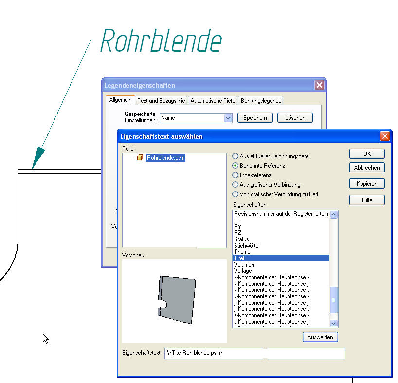

Hallo Enzo F,
ich helfe mir mit Legende wie im Bild.
Bei Parts und Psm´s musst du aber konsequent die Dateieigenschaften ausfüllen. Es wird oft vernachlässigt, bietet jedoch viele Vorteile.
Verschiedene Infos kann mann sich abspeichern, die bei Gebrauch per Mausklick abrufbar sind. Name, Werkstoff, Oberfläche.....
Grüsse
networktom

@networktom: nee, so nicht, sorry, siehe modeng.
Im übrigen finde ich, daß sich die CAD-Darstellung durchaus an Konventionen und Normen halten soll.....
