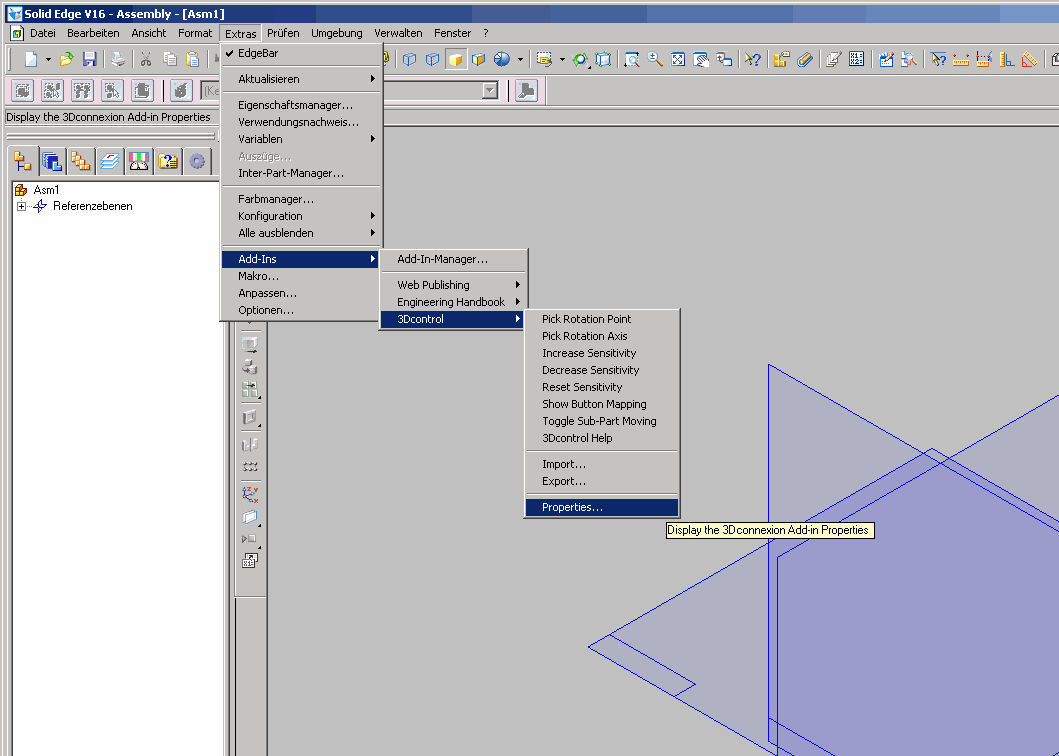

Hallo !!
Es gibt im Solid Edge (V16) im Draftbereich irgendeine Einstellung, damit ich, wenn ich den Cadmen bewege, nicht die Ansicht mitziehe, wenn diese aktiviert ist! Nur wo ist diese Funktion versteckt??????
Vielen Dank

Ich vermute mal, der cadmen ist so ein 3d-Eingabegerät, wie die Spacemaus oder der Spacetraveller.
Weiterhin nehme ich an, du meinst das versehentliche Verschieben einer selektierten Zeichnungsansicht im Draft mit diesem 3d-Eingabegerät.
Dann findest du die Einstellung in Extras - Addins - 3d Control -Properties - Options - und dort dann den Haken raus machen bei Move Drawing Views on Selection.
Ich hoffe, das wars, was du gesucht hast.

ich war ja kurz davor, 10U's zu vergeben....8-) Aber bei mir geht das so nicht...? Habe ne olle Spacemouse, die von Anfang ( Mitte letztes Jahr ) an gut funktionierte. Bis auf eben diese Sache mit den Ansichten, die einen zur Weißglut treiben kann. Ich finde nirgends PROPERTIES, nicht in Add-In, nicht in den 3dxWare Programmen. Was könnte ich noch  probieren?

Hast Du neben dem 3dxWare auch das Solid Edge Plugin installiert ?
Findest Du alles hier:
http://www.3dconnexion.com/downlink.asp
Der Haken sollte im AddIn Manager auch gesetzt sein für das dann verfügbare AddIn 3dcontrol.
Nicht den Haken bei Extras - Optionen - Ansicht - 3d Eingabegerät setzen, das ist nur für den internen Solid Edge Treiber, der ohne dieses Addin auskommt.

Aaalso: @Jörg: gucke ich, aber kanns net finde 8-) Unter 3DControl NO Properties, keine da!!!
@kmw: nun, auf die Gefahr, was falsch verstanden zu haben, ohne das Häkchen für internen Treiber geht gar nix.. Und vor lauter hinundher beim probieren bleibt jetzt sogar der 3DController aus den AddIns futsch.... Obwohl die Spacemouse noch tut und auch so ein Logo ( 3DConnexion für SE ) beim Start auftaucht. Bin mal gespannt, was der Neustart so bringen wird, aber erledigt scheint mir das noch nicht...

Hi Edger,
ein altes Problem des 3D-Ware Treibers. Einfach den Haken des Add-In wegnehmen SE schließen. Erneut SE starten Haken des Add-In setzen und das Menu stimmt. Treiber Version 4.2.5 Firmeware 8.20.
Kann sogar ohne Schließen von SE funktionieren.
Das Abwählen des Add-In bewirkt dann einen Neuaufbau der Menus und Toolbars.
