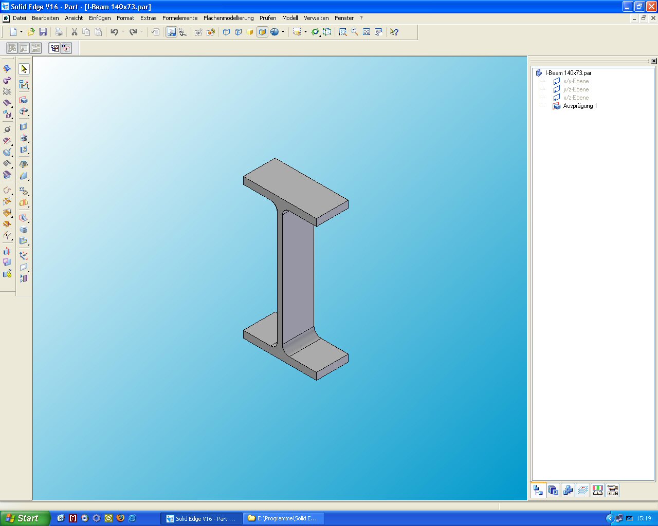

hat eigentlich schon mal einer die Dateien und ..\SolidedgeV16\Frames\DIN\usw. aufgemacht? Diese Dateien sind zwar mit einem anderen Gebietsschema ertsellt, haben aber im Part (nicht alle !) einen anderen Hintergrund, nämlich einen sehr augenfreundlichen Gradient.
Meine Frage, kann man diese EInstellungen irgentwie auch für das Assembly etc. übernehmen, sieht wircklich besser aus !?

einfach unter Format/Ansicht auf den Hintergrund, dort lässt sich das alles einstellen.

Kann man,
Format->Ansicht->Hintergrund
bei "Typ" gibt es "Gradient", drunter kann man Farben wählen

die Einstellung des Hintergrundes ist mir bekannt. Allerdings muß ich "noch" bei jedem neuen Bauteil diese Einstellung neu definieren. Kann ich den "Standard"-Hintergrund (blau) durch einen solchen Hintergrund ersetzten? So das dieser gleich beim Öffnen eines neuen Bauteiles zur Verfügung steht?

Du musst nur die EInstellungen in den Teile-Vorlagen (also normal.par; normal.asm etc.) ändern, dann wird der Hintergrung wenigstens jeder neu erstellten Datei zugewiesen.

ich bin Nutzer der Version V16. Bei mir gibt es dieses Verzeichnis nicht. Was ich allerdings gefunden habe ist Programme/Solid Edge V16/Custom/ChangeLocale.
Die Vorgehensweise ist mir allerdings nicht klar. Ich denke Process in all Solid Edge Files. Aber wie kann ich dann die Einstellungen für den Hintergrund festlegen.
Nehme ich mir eine geänderte Format-Vorlage und versuche diese dann auf schon erstellte Parts und ASM´s zu übertragen?
