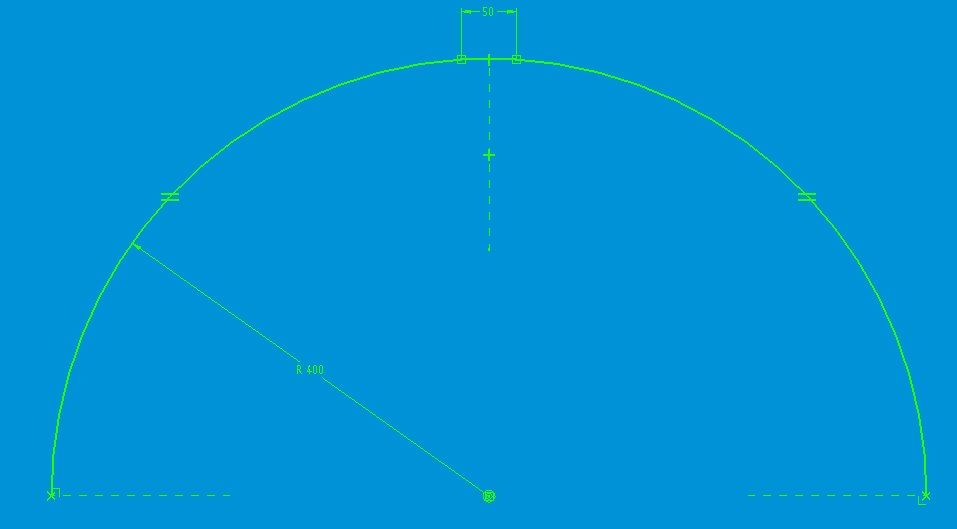

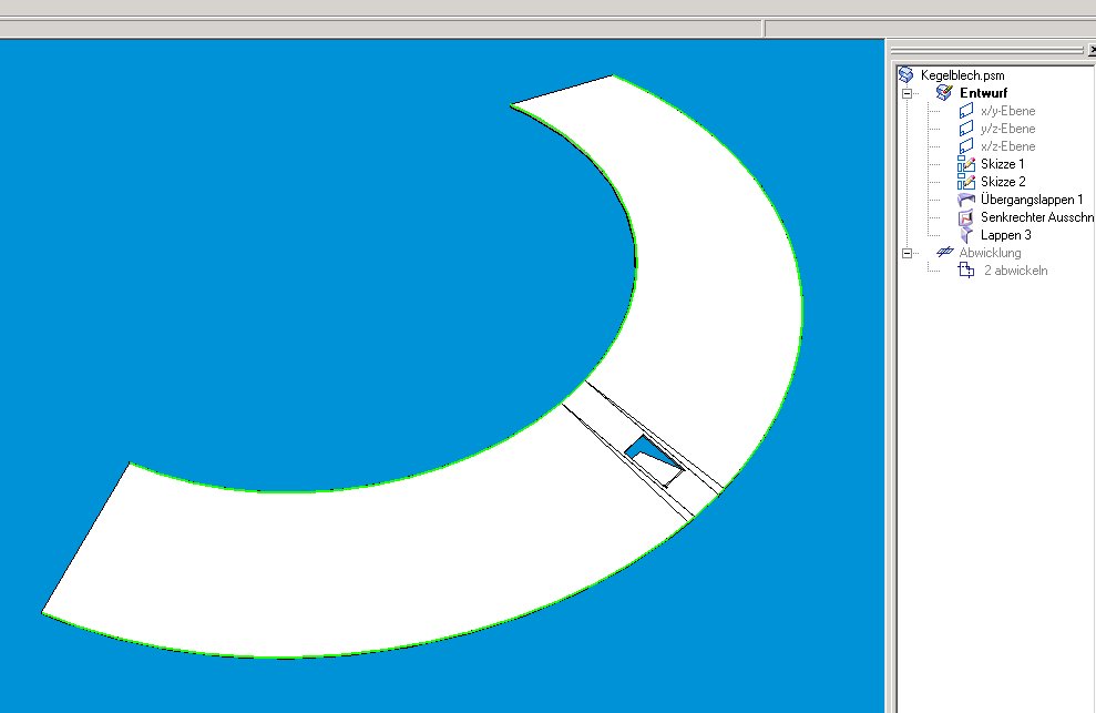

erstellt am: 18. Feb. 2005 12:39    Editieren oder löschen Sie diesen Beitrag!  <-- editieren / zitieren -->   Antwort mit Zitat in Fett Antwort mit kursivem Zitat    Unities abgeben: 1 Unity (wenig hilfreich, aber dennoch)2 Unities3 Unities4 Unities5 Unities6 Unities7 Unities8 Unities9 Unities10 Unities Nur für Johann1 10 Unities + Antwort hilfreich
Hallo Johann,
sorry, habe seit neustem V16.
Ich hänge mal zwei Bilder an.
Habe mit Übergangslappen gezeichnet. In der Skizze ist der mittlere Bereich eine gerade Linie, damit man später die Lasche anbringen kann.
Ich hoffe es wird deutlich.

Johann1
Sehen Sie sich das Profil von Johann1 an!   Senden Sie eine Private Message an Johann1  Schreiben Sie einen Gästebucheintrag für Johann1
Beiträge: 19
Registriert: 04.09.2004
erstellt am: 18. Feb. 2005 14:10    Editieren oder löschen Sie diesen Beitrag!  <-- editieren / zitieren -->   Antwort mit Zitat in Fett Antwort mit kursivem Zitat    Unities abgeben: 1 Unity (wenig hilfreich, aber dennoch)2 Unities3 Unities4 Unities5 Unities6 Unities7 Unities8 Unities9 Unities10 Unities
Hallo Rainer,
das ist ein guter Trick. Super. Für diesen Fall völlig ausreichend. Danke.
