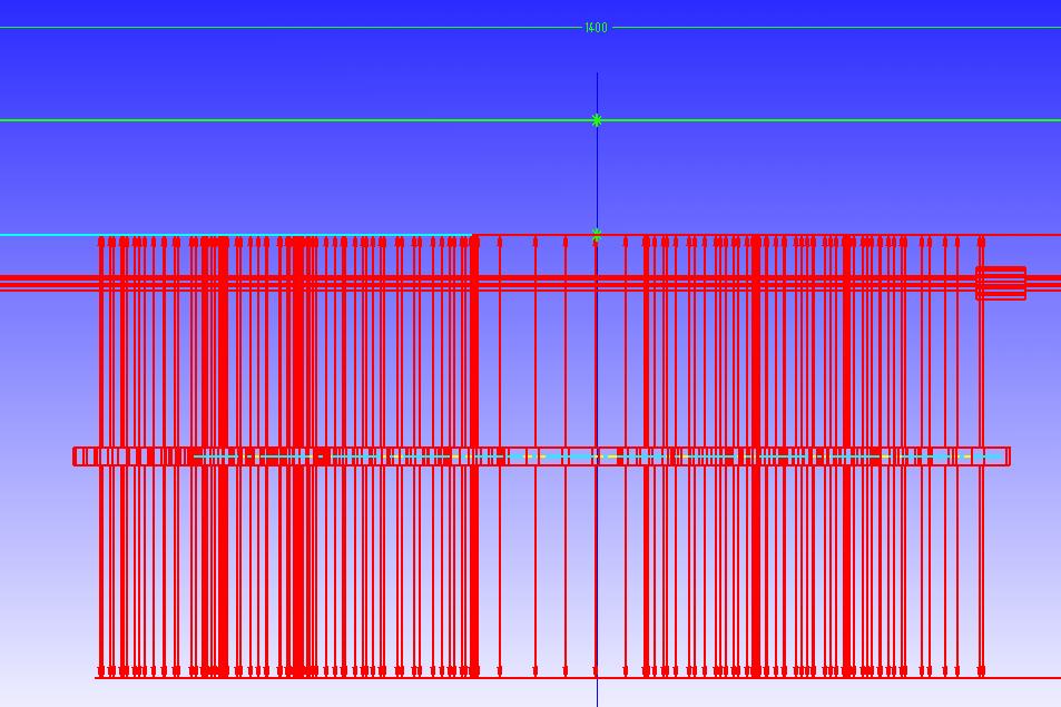

Habe leichte Probleme beim Skizzen vermaßen mit der NVIDIA FX 1100. (Siehe Bildanhang)
Hat jemand die gleichen Probleme oder kann man diese mit diversen Einstellungen der Graka verhindern.

Hallo taeky,
also mit V15 habe ich das auf der FX 1100 auch schon gesehen, mit V16 wars dann weg.
In V15 hilft dann evtl. die Einstellung unter Extras-Optionen-Ansicht-Anwendungsanzeige zu ändern.
Mach mal ein paar Angaben zur SE Version und zum NVIDIA Treiber, dann vergleich ich es mal mit meinem Rechner.

SE V16 Update 3
Treiberversion 5.3.1.7
Die Probleme bestehen auch nicht immer. Beim Neustart von SE sind sie weg.

So. Neuer Rechner,neue Graka, neue SE Version und immer noch das selbe Problem.
Mein Kollege, mit gleicher Hardware hatte dieses Problem noch nie.
Liegt es an meiner Kleidung oder meinem Aussehen? :-(

Hallo taeky,
vergleiche mal alle Einstellungen der Grafikkarte mit der Deines Kollegen, auch die BIOS Version der Karte.
Wie sieht es mit dem BIOS des Mutterbretts aus?
Einstellungen wie AGP Unterstützung, Geschwindigkeit usw. haben auch Ihre Einflüsse.
Ansonsten sollte gleiche Hardware auch gleiche Resultate liefern.

Hier im Forum gab es schon öfters Hinweise zu Grafikproblemen bzw. deren Lösung. Habt ihr diese schon mal durch probiert?
Angefangen von Treibereinstellungen und Version über Windows Hardwarebeschleunigung bis hinzu Solid Edge Hardwareunterstützung.

Hi taeky,
probier den 80.40 Beta Treiber von nVidia. Seit diesem treiber sind alle lästigen Probleme bei uns behoben (FX 1400).

@Solid-Man
Kann diese Treiberversion leider nirgends finden.
Unsere Version ist 7184
Einzige Abweichjung mit meinem Kollegen besteht darin, dass ich 2 TFT's im Einsatz habe. Kann es damit zusammenhängen?
Wie ich bereits oben erwähnte besteht dieses Problem nach einem Neustart nicht mehr. Wenn es wieder auftritt werde ich den 2 TFT mal abhängen.

Hi taeky,
guckst du hier: http://www.3dchipset.com/drivers/nvidia/beta/nt5/8040.php
Was für TFT`s hast du im  Einsatz?

Hallo Solid-Man,
vielen Dank für den Link.
TFT's
Benq FP 23 1W und Dell 17 Zoll

Hi taeky,
Open-GL Fenster reagieren recht eigenwillig wenn man zwei verschiedene TFT`s benutzt. Richtig gut lief ein Test bei uns nur mit zwei gleichen TFT's.

2 Gleiche (23"). Schön wärs :-)
Ich geb dir mal die eMail Adresse unserer Geschäftsleitung. "Scherz"
Wenn es mit 2 verschiedenen TFT's Probleme geben sollte, wäre das auch das einzige welches die Abweichungen erklärbar machen würde.
Ich probiere es jedenfalls bei Gelegenheit aus.

Also auch mit neuen Treiber keine Änderung. TFT abgehängt. Bringt auch nichts. :-(

Hi taeky,
schon mal mit der Hardwarebeschleunigung experimentiert? Oder den Schalter Hardwareunterstützung auf minimal gestellt?
Oder mit Drivecleaner allen Graka Treibermüll entfernen.
