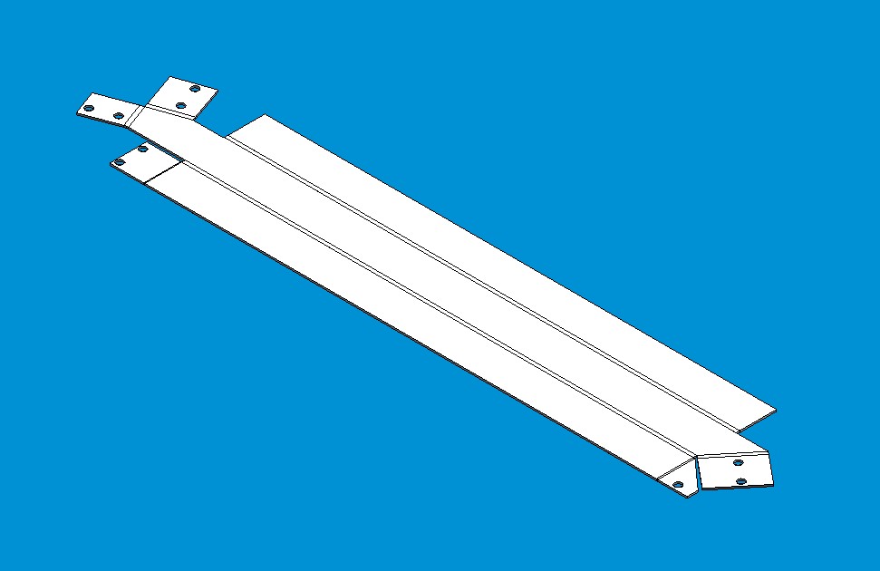

Abwicklung.zip
hab immer noch Blechprobleme.
2 meiner Teile lassen sich nicht abwickeln.
Vielleicht könnt Ihr mir helfen.
Stefan

Hallo Stefan,
in beiden Fällen ist wohl die Lasche 4 schuld daran.
Wenn Du genau hinschaust ist sie etwas zu breit und verbindet sich mit der Biegung des vorderen Lappens (aus der Isometrie betrachtet).
Wenn Du das korrigierst klappt die Abwicklung.
Markus Gras

Hallo Markus,
leider bekomme ich es nicht hin.
Habe vor deiner Nachricht schon alle Laschen
verschmälert, aber eine Abwicklung bekomme ich nicht
hin. Bin scheinbar noch zu sehr von anderer §D-Software
geprägt.
Stefan

jetzt hab ichs.
Nicht die Laschen waren das Problem,
wie Markus bemerkte, sondern die Lappen.
Tja, wer lesen kann ist im Vorteil.
Stefan
