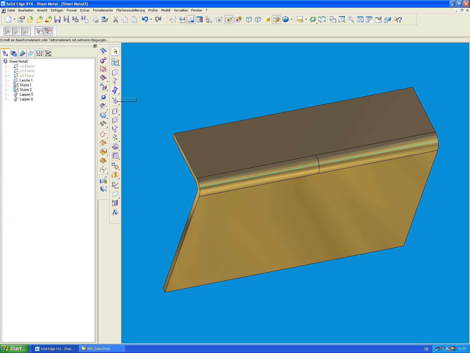

ich hätte mal ne Frage, da die Hotline erst wieder
morgen zu erreichen ist. Wie kann man an eine Fläche
2 Laschen nebeneinander ohne Spalt anbringen.
Klar macht man das normalerweise nicht. Habe aber ein Teil,
das schräg abgeschnitten ist, die Fläche verlängert wurde und
jetzt auf einer Seite die Lasche verlängert werden soll.
V15
Ich hoffe Ihr könnt mir helfen.
Besten Dank im vorraus
Stefan

Hallo Stefan,
es fehlt mir an Vorstellungskraft.
Hast Du vielleicht ein Bild von dem Teil, zumindest soweit wie Du es hin bekommst das würde doch schon mal helfen.

es ginge über die Skizzenfunktion und einen Konturlappen, allerdings mit einer Einschränkung. Die Biegung wird geteilt angezeigt. Abwicklung und gerade richten ist auch nicht möglich. Also wenn es das ist wie ich es verstanden habe, dann verstehe ich den Sinn nicht ganz.

erstellt am: 31. Jan. 2005 19:40    Editieren oder löschen Sie diesen Beitrag!  <-- editieren / zitieren -->   Antwort mit Zitat in Fett Antwort mit kursivem Zitat    Unities abgeben: 1 Unity (wenig hilfreich, aber dennoch)2 Unities3 Unities4 Unities5 Unities6 Unities7 Unities8 Unities9 Unities10 Unities Nur für Stefan_Übelhack 10 Unities + Antwort hilfreich
da war der Finger wieder schneller wie der Kopf. Hier ein Bild.

Hallo Stefan,
ja das geht auch in der V15.
In meinem Beispiel (2x50x100mm) sind es zwei einzelne Skizzenzüge von jeweils 50mm. Als Formelement wählst Du den Konturlappen, angesetzt zur Skizze. Es darf auch keine Biege- und Eckausklinkung eingestellt sein. Aber wie oben schon erwähnt, das Teil läßt sich nicht abwickeln.

naja, mach doch einen winzigen Spalt. Dann wird es auch abzuwickeln sein.

Hallo Stefan,
hier ist das Teil mit Spalt von 0,01mm.

also mir ist die Sache mit dem Spalt schon klar. Habe ja lediglich die Frage der Machbarkeit und den daraus resultierenden Effekt erläutern wollen. Aber anzumerken wäre in diesem Fall noch das dieser Spalt auch in der 2D Ableitung dargestellt wird.  Sicherlich kann man die Linien ausblenden, bleibt also nach wie vor nur noch die Frage offen warum man so konstruieren will. Wäre der Spalt nun 10mm keine Frage, obwohl auch den könnte man anders lösen.
