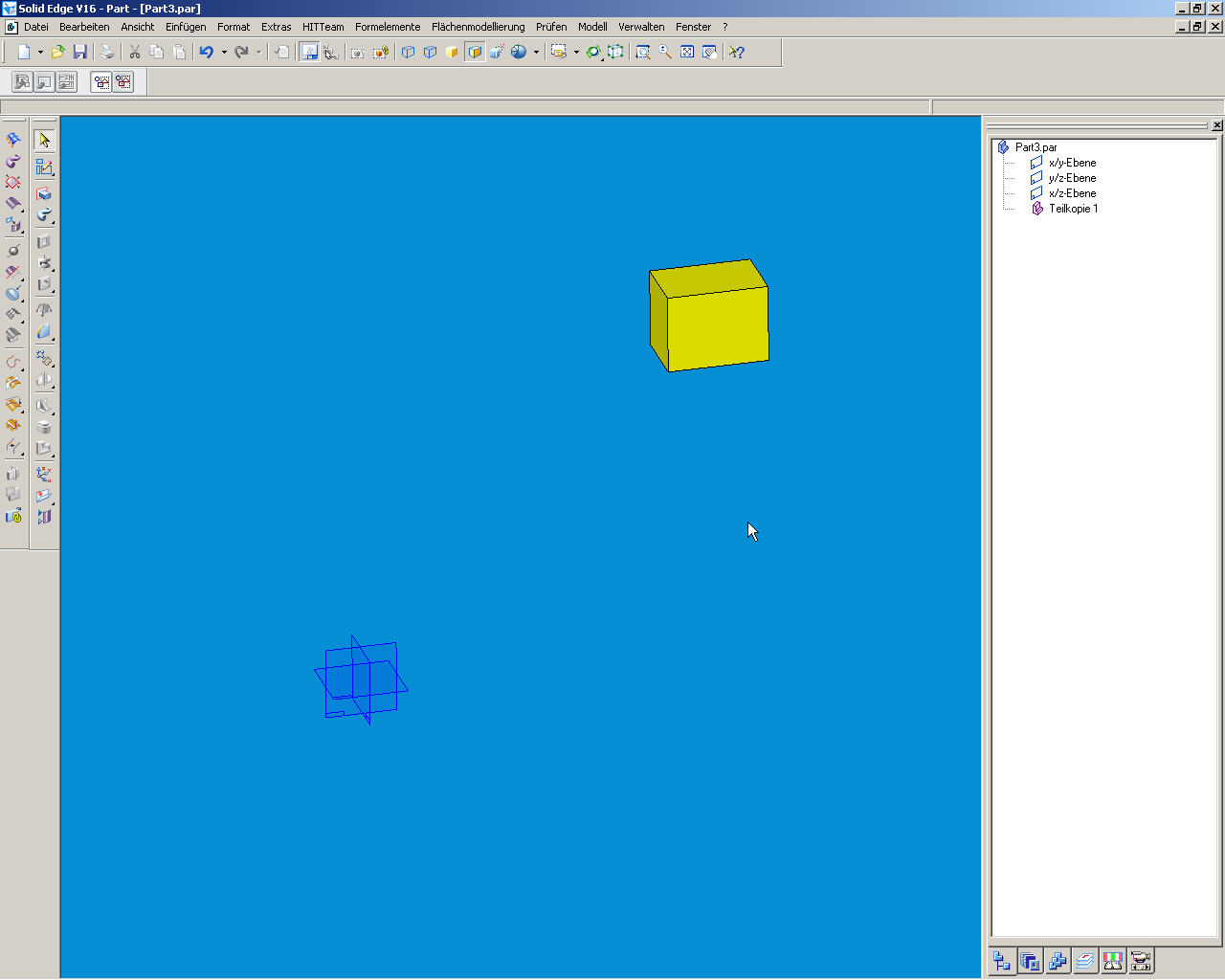

Hi SE Freunde,
habe folgendes Problem. Wenn ich eine fremde Datei importiere -step, iges, parasolid oder was auch immer- und das Modell nicht auf meinem Referenzkreuz liegt, wie kann ich es positionieren.
Grüsse
networktom

das Problem kenne ich auch.
Folgende Lösung kann ich Dir anbieten.
Verbaue das importierte Part in einem Assembly so, dass das Part
wie gewünscht zu den Assembly-Refernzebenen ausgerichtet ist.
Danach öffnest Du ein neues Part, dann den Befehl EINFÜGEN ==> KOPIE EINES TEILS das ASM auswählen und schon hast Du ein neues Part, in dem
die Teilekopie richtig zu den Refernzebenen ausgerichtet ist.
Gruss CAD-Freddy

ich behelfe mir so.
Fremdgeometrie reinladen, abspeichern. Koordinatensystem an gewünschtem  Ausricht- bzw. Aufsatzpunkt setzen.
Dann neues Part erstellen, wiederum Koordinatensystem setzen, einfügen Kopie eines Teiles mit ausrichten an Koordinatensystem.
So habe ich die Möglichkeit das ich meine Fremdgeometrie auch noch steuern kann.
