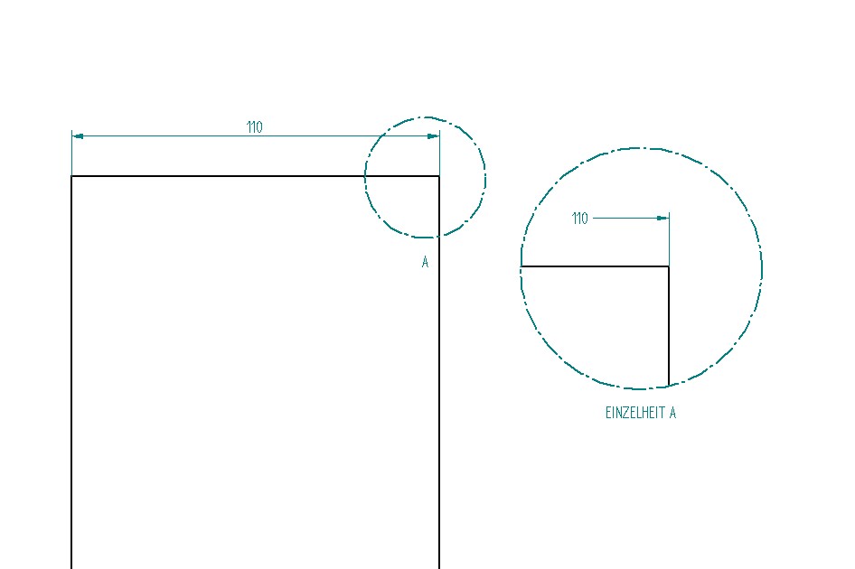

Hallo Edgers
Kennt jemand eine Möglichkeit, eine geschnittene Bemassung, so wie in der Beilage in der Einzelheit zu sehen, korrekt zu erstellen?
Bislang benutze ich eine Linie, eine Legende und ein Textfeld. Aber leider ist dies gebastelt, da dies nicht adabtiv ist.

Hallo Solidos,
anbei eine getrickste Version, mit welcher wir uns gelegentlich helfen.
In der Einzelheit ist die Länge über die Durchmesserbemaßung vermaßt, die Maßzahl ist eingebettet und das Durchmessersymbol ausgeblendet.
Ziemlich getrickst, aber vielleicht hilfreich.
Gruss Martin

Hallo Solidos,
hier ein Screenshot.
Hier nochmal die Vorgehensweise:
- Einzelheit erzeugen
- Bemaßung als Durchmessermaß (Mittelpunkt der Linie als Rotationsachse)
- Maßzahl 'einbetten' und Durchmessermaßsymbol ausblenden
Die Durchmesserbemaßung kann bei einfachen Geometrien direkt benutzt werden, bei komplizierteren Geometrien muss man sich schon mal Hilfslinien einzeichnen.
Wie gesagt, ziemlich getrickts aber was Besseres ist uns auch noch nicht eingefallen.
Gruss Martin

Hallo Martin
Erstmals Danke für den Tip!
Dass mit dem Durchmessermass und das ausblenden des Durchmessersymbol habe ich hin bekommen. Aber das "einbetten" verstehe ich nicht ganz resp. ich finde den Befehl nicht.
Zudem bleibt bei mir die Masslinie in der Mitte der Linie stehen, also ich kann diese nicht kürzen oder verlängern. Wie hast Du dies gemacht?
Gruss, Solidos

Hallo Solidos,
wenn das Maß eingebettet ist, kannst Du die Maßzahl bei Halbdurchmesser-Bemaßung verschieben.
- Bemaßungseigenschaften aufrufen
- Registerkarte "Text"
- Position auf 'eingebettet' setzten (PullDown-Menü)
Gruss Martin

Ich habs geschnallt! Danke
