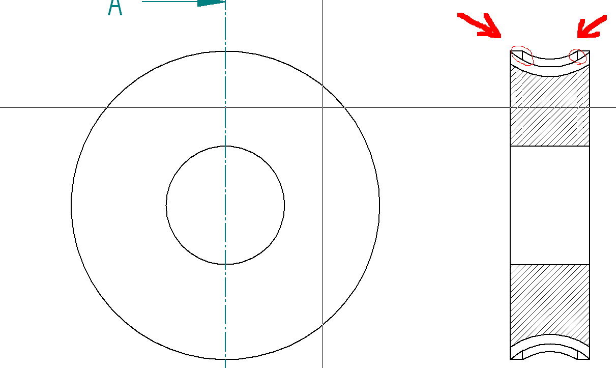

Hallo, dieser Thread kam mir ja gerade recht, denn ich hatte das gleiche Problem. Nun ist aber ein weiteres aufgetreten.
Ich habe diese Methode mit der "Blase" verwendet. Das heißt ich hab die Form der Verzahnung als Rotationsausprägung in einer Dicke von 0,001 mm konstruiert. Damit hab ich dann ein Schneckenrad konstruiert.
Und jetzt zum Problem. Wenn ich in Draft reingehe, hab ich unerwünschte umlaufende Kanten ( in der Zeichnung zu sehen ). Und in Draft lassen sich die nicht entfernen. Gibt es da irgendeine Möglichkeit, ausser jetzt mit einem weißen Strich rüberzumalen?
Greets gonzoo

Hallo gonzoo1,
mit dem Befehl "Kanten einblenden" oder "Kanten ausblenden" sollte dies Möglich sein. Hast Du diese Funktion für das Ausblenden der Kanten verwendet?

Ja cool !!!! :-)
Was es doch alles so gibt, wenn man nur richtig schauen würde !!!
Vielen Dank, gonzoo

Bitte schön,
wenn du es in Draft rüberziehst, musst du halt die entsprechenden Kanten ausblenden.
Greetz gonzoo
