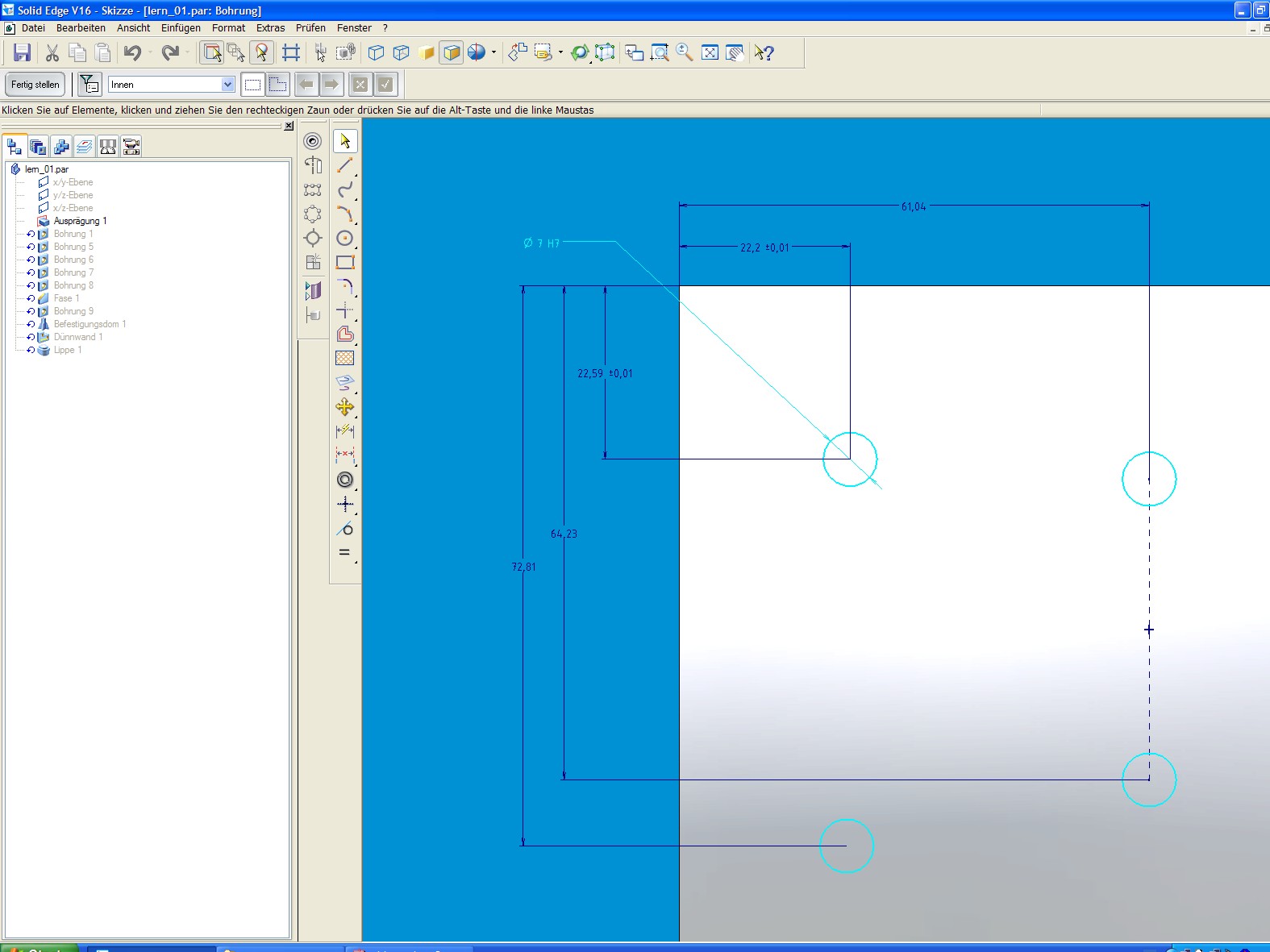

Hallo Bernd,
Passungen mußt Du expliziet im 3D bemaßen.
Sprich setze Deine Bohrungen und bemaße dann den Ø (mittels Smartdimension), danach kannst Du eine Passung über den Button Bemaßungsart bestimmen. Erzeuge Deine 2D Ableitung mit allen Ansichten und nun Bemaßungen abrufen. Stelle deine Optionen hierfür ein und schon flutscht es.
Längenmaße werden soweit in der 3D Umgebung gesetzt, ebenfalls problemlos automatisch abgerufen. Unter z.B. Bemaßungspräfix kannst Du Dir einige Toleranzen voreinstellen und abspeichern um sie dann schneller abzurufen. Zusätzlich kann ich SE unter Eigenschaften "Allgemein" im 2D Bereich anweisen die Beaßungen bei der nächsten Aktualisierung automatisch abzurufen.
Ich halte dies für besonders sinnvoll, (auch wenn nicht alle Maße sauber DIN gerecht gesetzt, so sind sie in der Regel doch alle plaziert), wenn nicht ein und die selbe Person Konstruieren und Detailieren. Das erspart dem Konstrukteur dann doch ein allzuhäufige Nachfrage welche Bohrung oder Nut denn wie toleriert werden muß.
Hoffe ich habe Dir ein wenig geholfen! Und nun viel Spass beim ausprobieren.

Mir ging es hauptsächlich um Längenmaße und Bohrungen die z. B. mit H7 oder mit bestimmten Maßen toleriert sind. Die Zusätze habe ich mit meiner V12 bisher nicht rüberbekommen. Im Gegensatz zu den Bohrungen mit Ihren Tiefen.
Werds die nächsten Tage mal probieren ...

Hallo Bernd,
die Bohrungen werden ja über den Legendentext abgerufen, während ich die Toleranzen manuell angeben muß. Die Angaben obliegen ja immer noch dem Konstrukteur.
Anbei stelle ich noch 2 Muster-Dateien hier hinein: 1x in V12; 1x in V16 erstellt. Funktioniert bei beiden auf meinen Systemen.

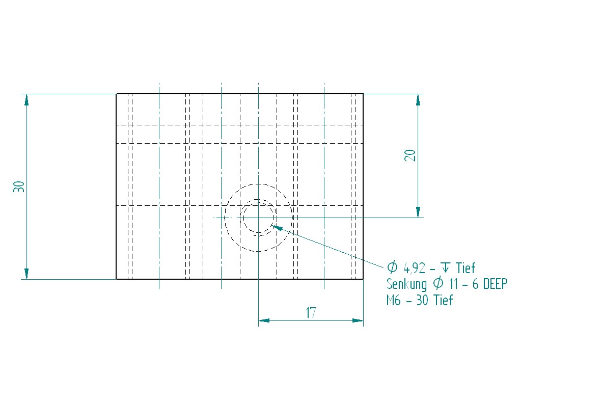

vielen Dank für die Informationen die Du in diesem Beitrag kundgetan hast. Ganz zufrieden bin ich aber immer noch nicht.
Z.B. bei den übernommenen Gewinden gehen die Maßhilfslinien an den Kerndurchmesser und nicht an die Gewindedarstellung.
In meinen Augen müßten auch die in den Bohrungsoptionen angegebenen Einstellungen ausreichen, um die Bohrung bei der Übernahme in die Draft automatisch zu bemaßen.
Bei der Gewindeübernahme wird der Kerndurchmesser angezeigt, dann in Bemaßungspräfix-Bohrungsreferenz-Gewindegröße anwählen und übernehmen. Jetzt steht da M10x1,25 8,65. Dann Bemaßungsart gedashtes x anwählen erst jetzt ist der Kerndurchmesser weg.
Bei der Bemaßung über Legendentext wie Du sie beschrieben hast, hat mir Rüben-Rudi schon weitergeholfen, aber auch hier finde ich das Ergebnis nicht so berauschend. (siehe Anhang)
Wo muß man einen Haken machen, damit man bei übernommener Bemaßung die Bemaßungsart ( Kette oder Koordinatenbemaßung ) ändern kann?
Nochmals vielen Dank (genau wegen diesen Problemen habe ich bis jetzt immer zu hören bekommen das geht nicht!

Hallo Dirk,
1.) zu Koordinatenbemassung:
Wenn die Koordinatenbemaßung funktionieren soll muß man diese auch in SE anwenden.Leider muß ich auch zu meinem Ärgernis hier passen. Habe hier schon mehrere Einstellungen probiert, jedoch ohne Ergebnis. Denn SE übernimmt leider jeden Koordinatennullpunkt aufs neue und versetzt mir so jede Bemassung. Heraus kommt keine sinnvolle Koord. Bemaßung. Allerdings behelfe ich mir in diesem Fall mit der Option Bohrungstabelle, sprich ich lasse von SE eine Bohrungstabelle erstellen und setze die Koordinatenbemßung manuell. Erspart mir immer noch eine Menge Zeit beim Bemaßen von z.B. Großen Tischplatten mit vielen Bohrungen.
Hierzu bin ich noch am aufbereiten vón Daten die ich meinem Reseller zukommen lasse. Vielleicht kann man ja ne Änderung bewirken.
2.) zu Kettenbemaßung:
Kettenbmaßung in 3D Umgebung anwenden wird auch so abgerufen.
3.) zu Gewindebemaßung:
Dies ist wohl ein Problem von SE, denn in der 3D Umgebung kann ich nur den Kerndurchmesser anwählen da Gewinde ja nur imaginär vorhanden ist.
Anbei stelle ich eine Datei Legendeneigenschaften hier ein. Diese ist mit den Eigenschaften versehen wie ich sie anwende. Darüber hinaus habe ich mir in meinen Template Vorlagen Benutzerdefinierte Bemaßungsvorlagen für Ketten- und Koordinatenbemaßung hinterlegt.

Hallo Dirk,
jetzt verstehe ich was Sie meinen, die scheint wohl die Funktion Stufenbohrung mit Gewindefunktion zu sein. Dazu muß ich sagen, diese verwende ich nicht, sondern ich setze meine Bohrungen in diesem Fall lieber als einzelne Option.
Prinzipiell konstruiere ich nach dem Schema nach welchem ich es auch auf der Maschine bearbeiten würde. Und bei dieser Art Bohrung erstelle ich erst die Stufenbohrung, dann das Gewinde (erspart das entgraten).
