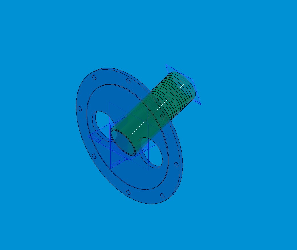

Hallo Zusammen,
ich habe da ein Problem im Solid Edge Assembly. Ich möchte einen Saugstutzen in einen Flansch verbauen. Ich habe den Stutzen über eine Skizze schräg ausgerichtet und möchte diesen nun in die zwei Bohrungen verschieben. Ich habe es über "Axial ausrichten" versucht. Aber hier kann ich die Bohrungen nicht auswählen.
Kann mir jemand in dieser Sache weiterhelfen?
PS: Ich bin noch ein Anfänger in der 3D Konstruktion mit Solid Edge.

Sind Sie nur neu im Umgang mit 3D oder neu in der Konstruktion? Denn anders kann ich mir nicht vorstellen wie Sie so ein Teil verbauen wollen. Auch im natürlichen Leben wird eine solche Kombination (schräges Teil in gerade Bohrung) nicht zu verbauen sein.

auf dem JPG-Bild ist es vielleicht schlecht zu erkennen. Aber die Bohrungen haben die Geometrie des Saugstutzens im Schnitt beim Durchdringen in den Flansch.
Trotzdem vielen Dank für die fachliche Hilfe!

Wenn die Bohrung eine Zylinderfläche darstellt, muss sie auch wählbar sein. Sonst ist da was faul.

ich würde mir jeweils ein Koordinatensystem in der Bohrung und im Rohr erzeugen und hiermit verbauen.
Das Koordinatensystem in der Bohrung würde ich um den Neigungswinkel drehen.
Das andere Teil würde ich dann spiegeln.
