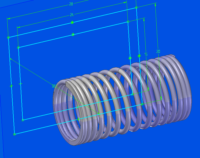

Hallo Cadler,
hat jemand einen Tipp wie ich die Enden Plan geschnitten kriege?
Gruß und Danke
MiBri

Hallo Mibri
ich würde es so machen:
1. Koordinatensystem erstellen ( ist gleichzeitig Ländsachse der Feder)
2. Feder ausprägung erstellen, Mittelpunkt des Queschnitts liegt auf der X-Achse
3. Ausschnitt, x- Achse einbeziehen, Richtung angeben, Symmetrisches Abmaß ( Federdurchmesser als Wert eingeben )
4. Fertigstellen
5. Im ASM am Einfügepunkt ein Koordinatenkreuz erstellen
6. Feder über Koordinatensystem verbauen
Gruß Dirk

hallo mibri0_0,
entweder mit einem auschnitt oder zu erstellst dir vorher 2 ebenen die deine gesamtlänge abbilden und die feder wird von einer ebene zur anderen erstellt.
zum verbauen gibt es diesen link:
http://ww3.cad.de/foren/ubb/Forum3/HTML/001718.shtml

Hallo Zusammen,
ich habe einfach um die Enden "abzuschleifen" einen Rahmen um die Feder gelegt und ausgeschnitten. (siehe Bild)
In V16, wo man anpassbare Teile machen kann, muss ich dann wieder neu schauen wie das geht.

Feder.zip
Wie wärs damit.
Gruß Andreas

Hallo Andreas,
ja dein Vorschlag ist viel einfacher. Im Befehl Schraubenfläche (Ausprägung) ist die Option ja schon integriert! Man lernt immer wieder dazu. Danke!

Hallo Andreas,
danke für deine Anregungen.
Ichb habe es gleich versucht nachzumachen, bin aber kläglich gescheitert.
Kannst Du mir bitte dei Ablaufschritte erklären, ich bekomme die Feder nicht auf eine Länge zwischen die beiden Plans.

Hallo MiBri
Ich versuchs mal:
1. Ebene erstellen wo die Feder enden soll.
2. In der Skizze Drehachse erstellen und Profilquerschnitt zeichnen.
3. Ausprägung an einer Schraubenfläche auswählen.
  Aus Skizze wählen anstatt Ebene festlegen.
  Profil und Drehachse aus Skizze wählen.
  Startende festlegen und dann Steigung angeben
  Start- und Endebene festlegen.
  Ich hoffe das war einigermaßen verständlich

Danke Andreas,
habe probiert und es klappt, habe aber weiter Oben eine neue frage bezüglich move.
