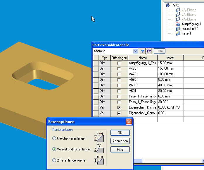

amg13
Sehen Sie sich das Profil von amg13 an!   Senden Sie eine Private Message an amg13  Schreiben Sie einen Gästebucheintrag für amg13
Beiträge: 942
Registriert: 20.12.2002
Aktuell:
FSC R550 2x Xeon X5450 QuadCore
8GB RAM
Nvidia FX4800
Dell Precision M6300
Solid Edge ST3
NX 7.5
Solid Works 2010
Pro/E
Das war einmal:
HP Workstation
>80x SolidEdge V19 (Classic & Foundation)
14x SMAP3D Piping/Partfinder
erstellt am: 09. Nov. 2004 09:57    Editieren oder löschen Sie diesen Beitrag!  <-- editieren / zitieren -->   Antwort mit Zitat in Fett Antwort mit kursivem Zitat    Unities abgeben: 1 Unity (wenig hilfreich, aber dennoch)2 Unities3 Unities4 Unities5 Unities6 Unities7 Unities8 Unities9 Unities10 Unities Nur für mibri0_0 10 Unities + Antwort hilfreich
das ganze sollte auch ohne geführten auschnitt funktionieren.
1. Cutout (Rechteckige Tasche)
2. Fase an Einlaufkante anbringen
3. Notwendige Kanten Verunden.
das wars.
Cya
AMG

Christian_W
Konstrukteur (Dipl-Ing)
Beiträge: 3256
Registriert: 04.04.2001
erstellt am: 09. Nov. 2004 15:29    Editieren oder löschen Sie diesen Beitrag!  <-- editieren / zitieren -->   Antwort mit Zitat in Fett Antwort mit kursivem Zitat    Unities abgeben: 1 Unity (wenig hilfreich, aber dennoch)2 Unities3 Unities4 Unities5 Unities6 Unities7 Unities8 Unities9 Unities10 Unities Nur für mibri0_0 10 Unities + Antwort hilfreich
Die Skizzen kann man auch noch schön im feature verstecken - dann sind sie fast ganz weg
im ernst - kommt auf die anforderung an.
wenn oben kreisbögen sein sollen, dann musst du wohl über die skizze gehen. sonst geht auch verrunden - das sieht fast genauso aus, liefert aber oben einen eliptischen bogen.
gruß, christian
