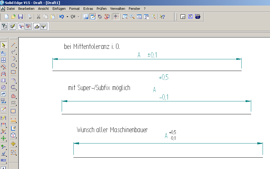

Ich hatte eine ähnliche Frage an den Reseller/Support gestellt:
Wir haben viele Zeichnungen mit variabler Bemassung; d. h. auf dem Maß steht z. B. A oder L statt dem Wert.
Bei zusätzlichen Toleranzen geht das nur eingeschränkt.
Gibt es dafür eine normgerechte Lösung?
Leider nicht möglich!
Bei Deinem Problem liegt wohl ähnlich!
Die Lösung mit:
- auf Bemassung rechts clicken
- Formel einblenden
- Variabe Vxxx in z.B. A umbenennen
Diese Einstellung gilt leider global.
gruss Cyprian

ForumangehängterText.zip
Hallo Fred,
es gibt eine kleine Hilfe dazu. Sicher nicht optimal
aber besser als nix.

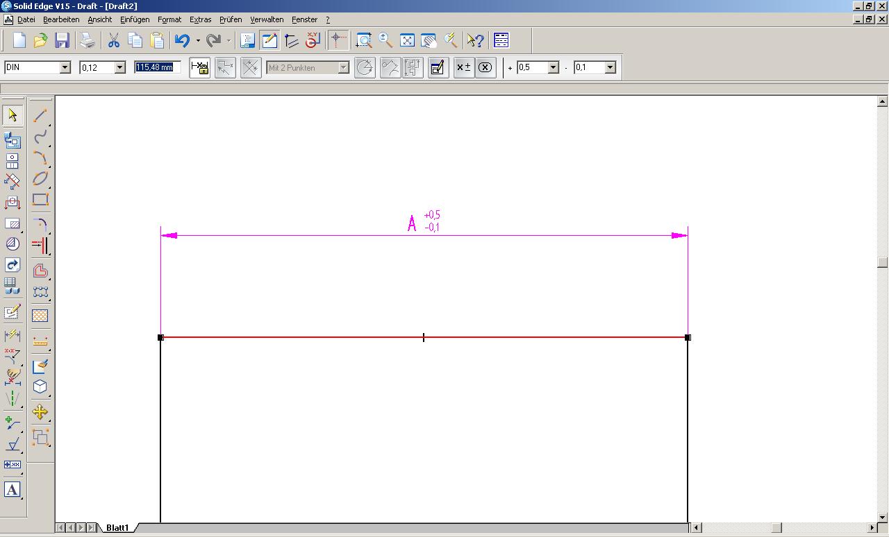

erstellt am: 21. Sep. 2004 11:14    Editieren oder löschen Sie diesen Beitrag!  <-- editieren / zitieren -->   Antwort mit Zitat in Fett Antwort mit kursivem Zitat    Unities abgeben: 1 Unity (wenig hilfreich, aber dennoch)2 Unities3 Unities4 Unities5 Unities6 Unities7 Unities8 Unities9 Unities10 Unities Nur für Fred28 10 Unities + Antwort hilfreich
Edit_dim.zip
Hallo Edger,
eine Idee hätte ich noch.
Angehängtes Makro hat das im Bild gezeigte Ergebnis zur Folge.
Markus Gras
