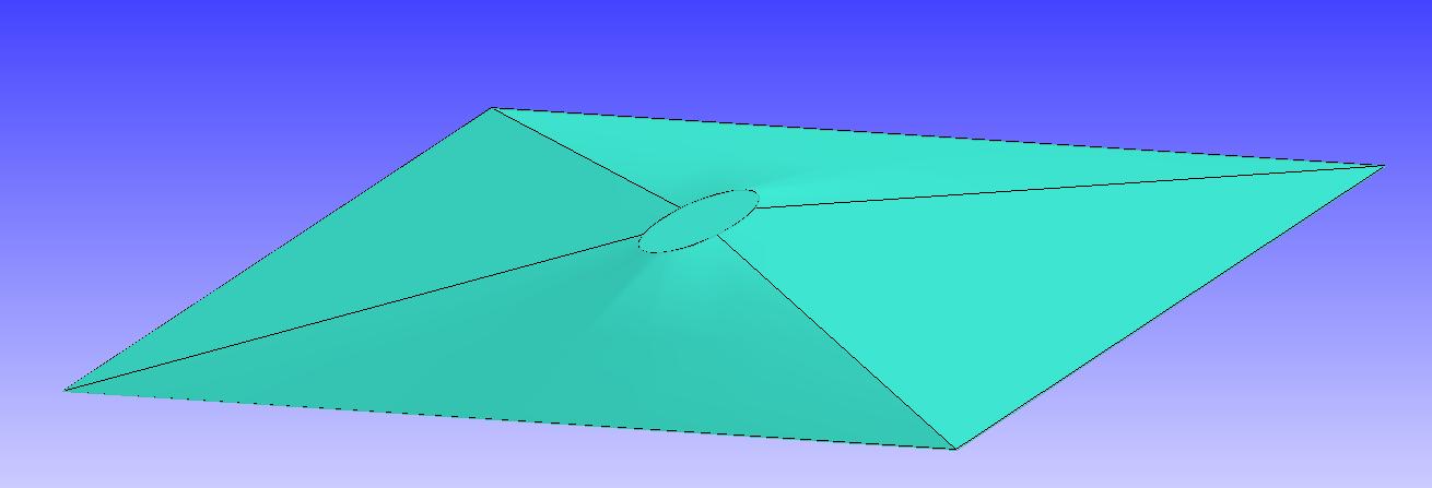

Kann man eine erzeugte Fläche in ein Blech umwandeln?

Deine Fläche läßt sich meines wissens nicht in ein Blech umwandeln.
Solid Edge PSM untstützt keine Materialverformungen.
Wenn Du von dem Teil keine Abwicklung brauchst, dann verstärke doch einfach die Fläche.

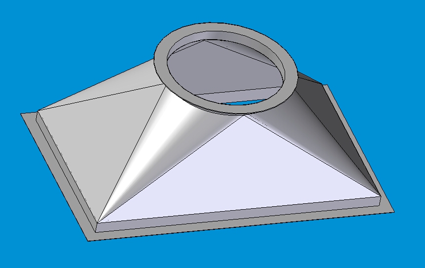

PS: Willst du dieses Teil wirklich so Fertigen? Ich würde es so gestalten.

Hi taeky,
was amg13 schreibt ist richtig. Fange doch gleich in der sheet Umgebung an. Erstelle dir dann eine Abwicklung als dxf und füge in 2D die zwei Hälften zusammen wie im Beispiel "Abwicklung. Andere Möglichkeit ist "geschweisst". Würde ich aber eher abraten weil erstens Schweissen teuer ist und zweitens verformt sich das Blech - falls es dünn ist- durch die Wärme undefinierbar.

Danke für eure zahlreiche Hilfe.
Ich habe es jetzt nach networktom Vorschlag gelöst. Erst die Abwicklung und danndie Biegung. Auch wenn es nicht gerade im Sinne von der normalen Konstruktionsweise ist. Das Ergebnis zählt.
