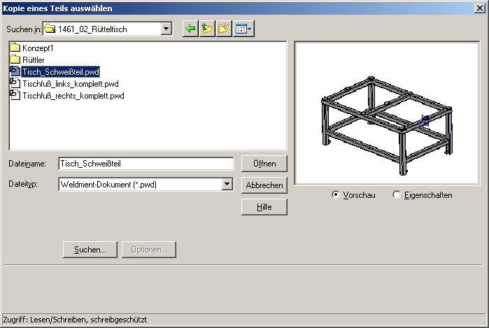

Hallo SE'ler,
habe da mal kurz ne Frage an euch.
In der Par-Umgebung ist es ja recht einfach möglich Teile
über Einfügen Teil zu spiegeln. Auc das dies assoziativ geschieht ist richtig und oft auch gewollt.
Jetzt frage ich mich wie geht man denn bei einem Schweißteil vor, welches gespiegelt werden soll.
Sehe im Augenblick leider keine andere Möglichtkeit als die zugrundeliegende Baugruppe gespiegelt aufzubauen und ein PWD zu erzeugen. Finde ich aber sehr aufwendig.
Kennt jemand von euch eine einfachere und bessere Vorgehensweise???
Bitte nicht das Spiegelmacro anbieten. (Ist nicht so toll gelungen!!)
Bin gespannt auf eure Beiträge zu diesem Thema!
Grüße Harald

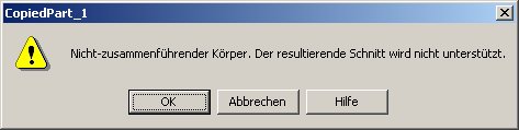

Hallo Markus,
da muß ich dich leider enttäuschen!
Habe Kopie eines teils mit einem etwas komplexeren Schweißtisch ausprobiert (mehrere Quadratrohre und  Platten).
Funkioniert nicht, s.h. Fehlermeldung in Anhang.
Auch gibt es die Funktion nicht in der PWD-Umgebung, so das mir die Vorteile bei der zeichnungsableitung verloren gehen. (Z.B. vor Fertigbearbeitung ableiten usw.)
Grüße Harald
