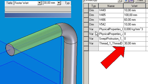

Hi all,
obwohl ich die Tiefe mit der Option "Fester Wert" 30mm eingegeben habe, wird die ganze Zylinderlänge grün dargestellt, schalte ich Texturen ein wird die Gewindetextur ebenso in voller Länge dargestellt. Eine abgeleitete 2D Zeichnung ist dagegen korrekt.
Liegt es an irgendeiner Einstellung, oder habe ich mit einem Bug zu tun?
Grüsse
networktom

... works as designed

Hi Networgtom,
mach an der Stelle, an der das Gewinde enden soll einen Rotationsausschnitt, z. B. einen Kreisausschnitt mit 1 mm D. Dan kannst du das Gewinde bis zur nächsten Teilfläche laufen lassen.
Erstens ist dann die Darstellung korrekt, 2. hast du im DFT einen korrekten Abschluß und 3. kannst du die Gewindelänge schnell und einfach verändern.
wenn du dich daran gewöhnt hast geht es gut.
Viel erfolg
Rübe

Danke Rudi, wahrscheinlich die einzige Möglichkeit. Leider etwas mehr Arbeit. Genau gesehen in 2D ist zwar die Gewindelänge korrekt, aber es gibt keine Möglichkeit einen Gewindeauslauf nach DIN (vgl.Bild) darzustellen. Es soll ja kein Freistich sein.

ab v15 kannst du auch eine fläche an deinen zylinder hängen und diesen das gewinde feature geben, hier ist der vorteil das der freistich ja nicht modelliert werden soll( ich denke da an eine cad/cam schnittstelle).

Hi networktom,
seit V15 gibt es die Möglichkeit eine Fläche zu trennen. Wenn es für mich wichtig ist, dass ich z.B. sehe an welchem Ende eines Zylinders das Gewinde sitzt, trenn ich zu erst die Zylinderfläche und mach dann das Gewinde über den ganzen Zylinder.
Ich habe auch schon einen Verbesserungsvorschlag geschrieben, das beim platzieren eines Gewindes mit Abmaß diese Flächentrennung automnatisch von SE erstellt wird.

Danke euch allen für eure Ideen und Vorschläge.
Habe mein Problen so gelöst, dass ich das Rohr erst mit Durchmesser 10 gebohrt hab (mit der Funktion Ausschnitt)und dann das Gewinde mit M10/33 tief erstellt habe. Nach der Spiegelung ist genau das rausgekommen, was ich brauche ;-)
