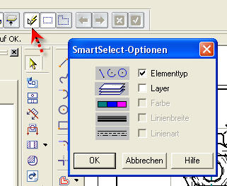

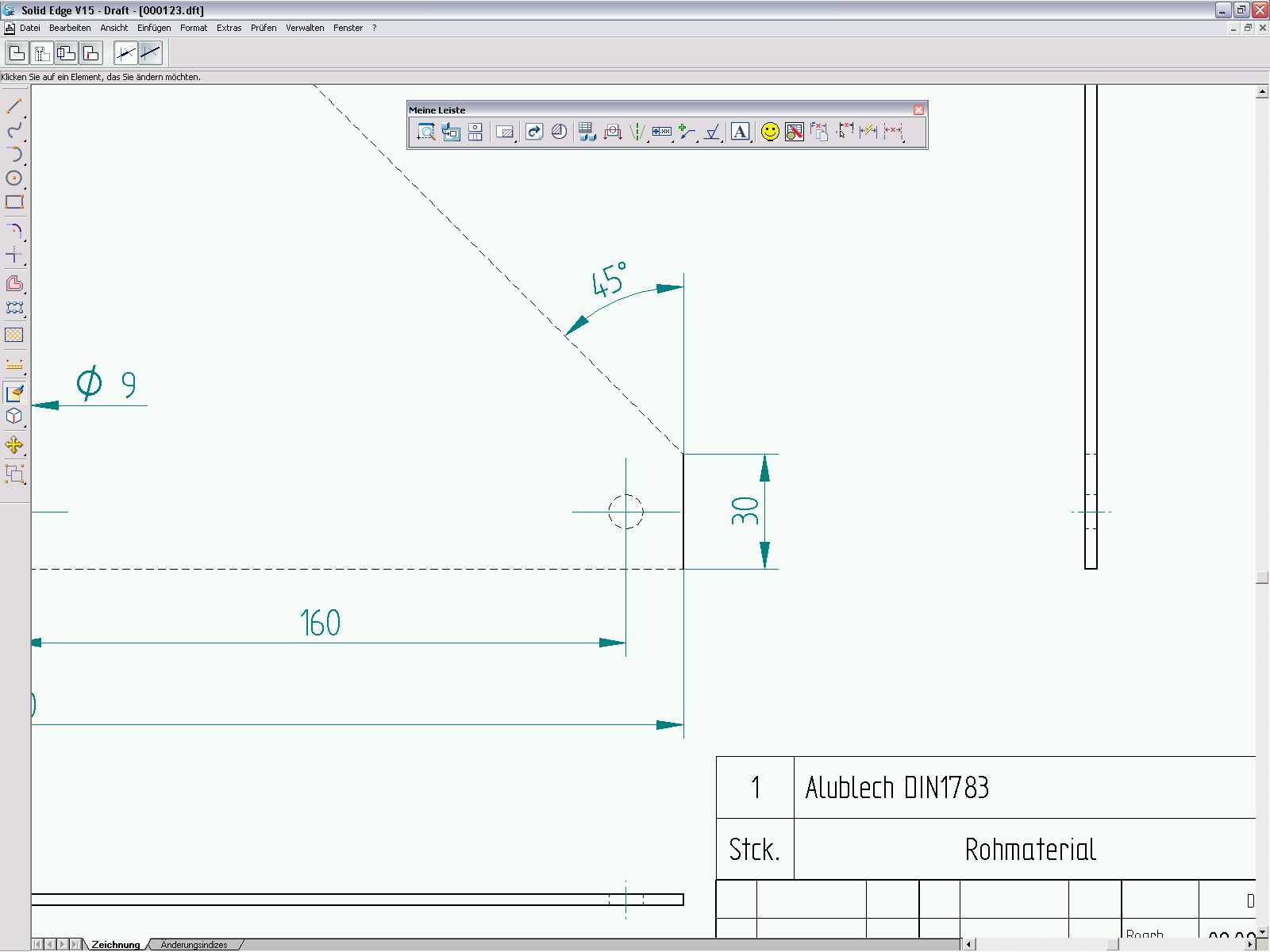

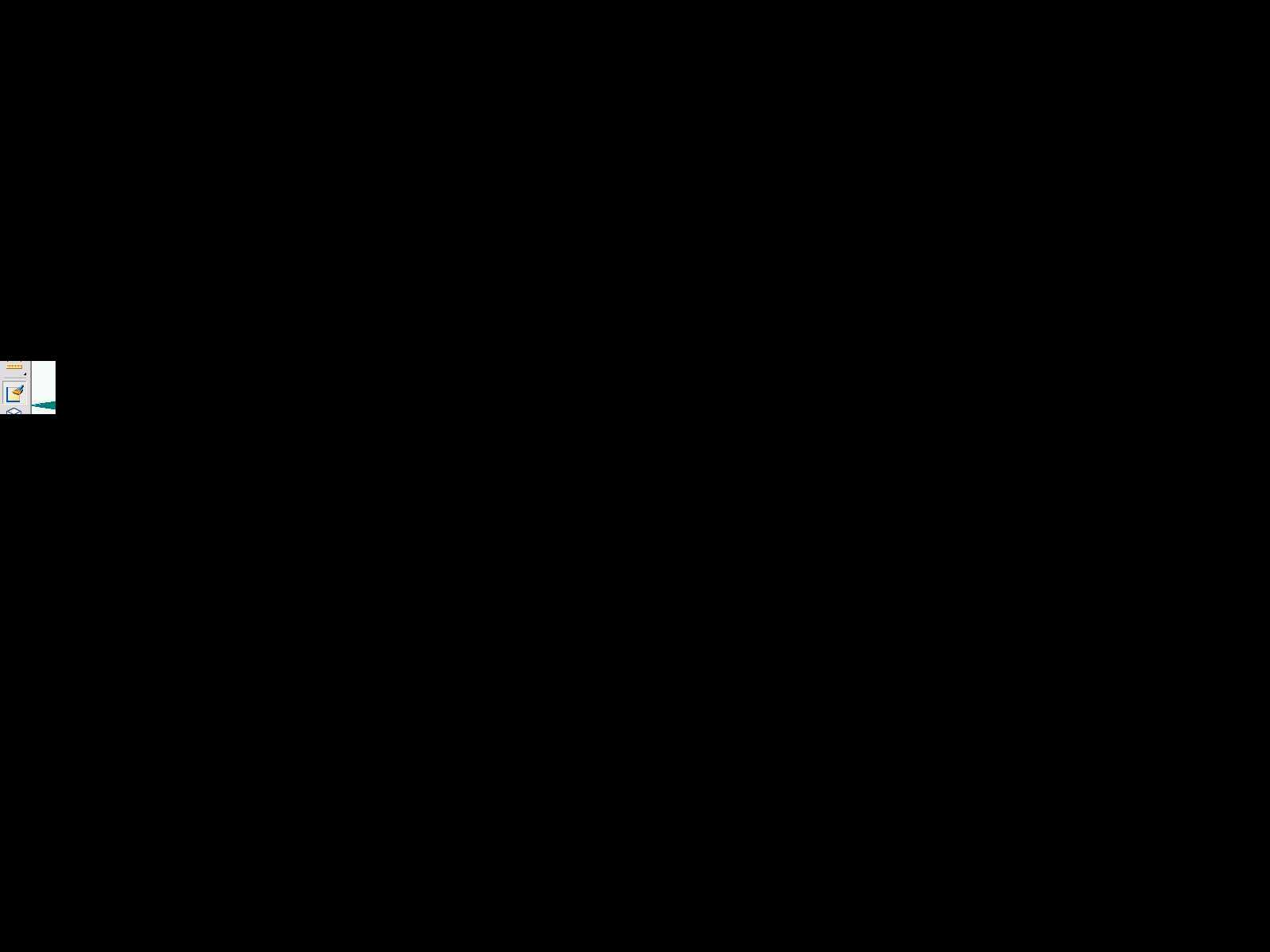

Tach auch,
Es gibt eine Icone zum ändern von Elemnten, (im angehängten Bild direkt neben dem Duchrmesser 9), damit kannst du händisch die Linien ändern.Alles bleibt verknüpft.
Gruß Stephan

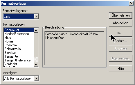

erstellt am: 26. Jul. 2004 11:31    Editieren oder löschen Sie diesen Beitrag!  <-- editieren / zitieren -->   Antwort mit Zitat in Fett Antwort mit kursivem Zitat    Unities abgeben: 1 Unity (wenig hilfreich, aber dennoch)2 Unities3 Unities4 Unities5 Unities6 Unities7 Unities8 Unities9 Unities10 Unities Nur für IMK-WELS 10 Unities + Antwort hilfreich

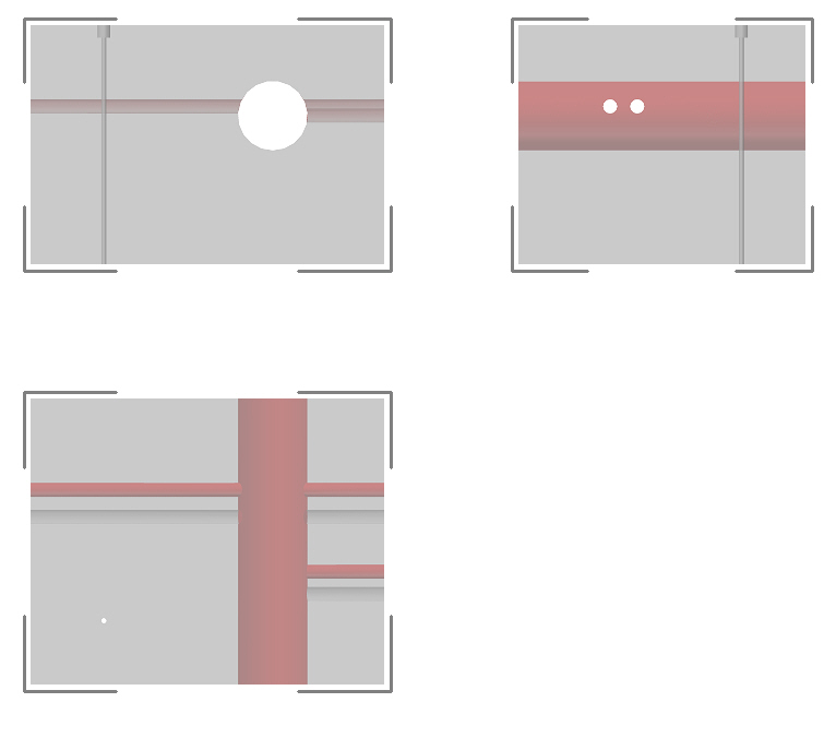

und dann so?
deine linien kannst du problemlos in den formatvorlagen nach wunsch anpassen, oder auch benutzerdefinierte erstellen

Hallo Ich hab das ein Modell so wie im 3D hätte ich gerne die Draft

erstellt am: 26. Jul. 2004 11:47    Editieren oder löschen Sie diesen Beitrag!  <-- editieren / zitieren -->   Antwort mit Zitat in Fett Antwort mit kursivem Zitat    Unities abgeben: 1 Unity (wenig hilfreich, aber dennoch)2 Unities3 Unities4 Unities5 Unities6 Unities7 Unities8 Unities9 Unities10 Unities Nur für IMK-WELS 10 Unities + Antwort hilfreich
hier genau so wie im 3d
vielleicht ja auch ne möglichkeit ?

erstellt am: 26. Jul. 2004 15:19    Editieren oder löschen Sie diesen Beitrag!  <-- editieren / zitieren -->   Antwort mit Zitat in Fett Antwort mit kursivem Zitat    Unities abgeben: 1 Unity (wenig hilfreich, aber dennoch)2 Unities3 Unities4 Unities5 Unities6 Unities7 Unities8 Unities9 Unities10 Unities Nur für IMK-WELS 10 Unities + Antwort hilfreich
Tach zusammen,
ich verstehe das Problem nicht????
Den Knopf den ich oben beschrieben habe ist extra für solche funktionen gedacht!!!!
Was sollen den 3D-Bilder in Bunt wenn der Kunde eine Zeichnung haben möchte???

@Maserski,
jo, der ist defuer gedacht hat nur einen Nachteil: Masse/Schraffuren
gehen damit nicht weg, klar heisst ja auch 'Hide Edges'.
Falls notwendig bei vielen Teilen auch mit Rahmen aufziehen geht's alles was innerhalb ist ist weg.
Klaus

@maserski,
Dein voschlag war bis jetzt das was so glaube ich noch am praktikabelsten ist, nur ich kriegs nicht hin.
den Buton hab ich auch aber wie gehst du im detail dan vor?

Button aktiviert ? dann los ...
- Kanten, die verschwinden sollen 'anklicken'
- sind es mehrere und liegen sie zusammen:
  bei gedrueckter linker Maustaste Rahemn aufziehen, der
  alle nicht gewuenschten Teile enthaelt
  Maustaste loslassen -- weg ;-)
<grin on>
- solange wiederholen bis nichts ausser Massen, Schraffuren etc.
  auf dem Blatt ist
<grin off>
Klaus

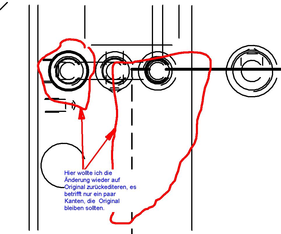

erstellt am: 26. Jul. 2004 18:17    Editieren oder löschen Sie diesen Beitrag!  <-- editieren / zitieren -->   Antwort mit Zitat in Fett Antwort mit kursivem Zitat    Unities abgeben: 1 Unity (wenig hilfreich, aber dennoch)2 Unities3 Unities4 Unities5 Unities6 Unities7 Unities8 Unities9 Unities10 Unities
Ja Ich weis nicht ich kann da wählen, klicken, drücken, ziehen das läßt mein SE kalt.

Der Button von dem Ihr redet heist Kanten übertragen?
welche Einstellung wählt Ihr in der Formatierungsleiste?
Ahhhh ha !!!!!!!!!!
Optionen sollten richtig eingestellt sein dann klappert auch die nachbarin, geht eh!
habts schönen dank!!

erstellt am: 26. Jul. 2004 18:23    Editieren oder löschen Sie diesen Beitrag!  <-- editieren / zitieren -->   Antwort mit Zitat in Fett Antwort mit kursivem Zitat    Unities abgeben: 1 Unity (wenig hilfreich, aber dennoch)2 Unities3 Unities4 Unities5 Unities6 Unities7 Unities8 Unities9 Unities10 Unities Nur für IMK-WELS 10 Unities + Antwort hilfreich
... fuer ---- zum Mitschreiben ;-) sieh Bild -- der und kein anderer ;-)
(der links davon zaubert sie wieder hervor :-) )

Guten morgen zusammen,
muß mich entschuldigen, den Knopf den modeng meint den meinte ich leider nicht. Hab mich da etwas unglücklich ausgedrückt. Hab den knopf mal im angehängten Bild mal ausgeschnitten.
Dort kann man dann wählen welche eigenschaft die angeklickte Linie für eine Eigenschaft erhalten soll.
Gruß Stephan

erstellt am: 27. Jul. 2004 09:19    Editieren oder löschen Sie diesen Beitrag!  <-- editieren / zitieren -->   Antwort mit Zitat in Fett Antwort mit kursivem Zitat    Unities abgeben: 1 Unity (wenig hilfreich, aber dennoch)2 Unities3 Unities4 Unities5 Unities6 Unities7 Unities8 Unities9 Unities10 Unities Nur für IMK-WELS 10 Unities + Antwort hilfreich
macht nichts: der erste fuer weg und der zweite (einen darueber) fuer's anpassen
der verbliebenen

Hallo Leute,
das funzt hervoragend, leider war ich etwas übereifrig. gibt es eine möglichkeit das definiert rückgängig zu machen?
Folgendes ist passiert: ich hab gleich mal mit Shift+LMB ein Fenster über die Ansicht gezogen un dann hinterher festgestellt, das das zurückeditieren der zuviel markierten Elemente nicht automatisch (Original setzen, anklicken=fertig)geht. Oder doch?
geht das? Wie geht das?
