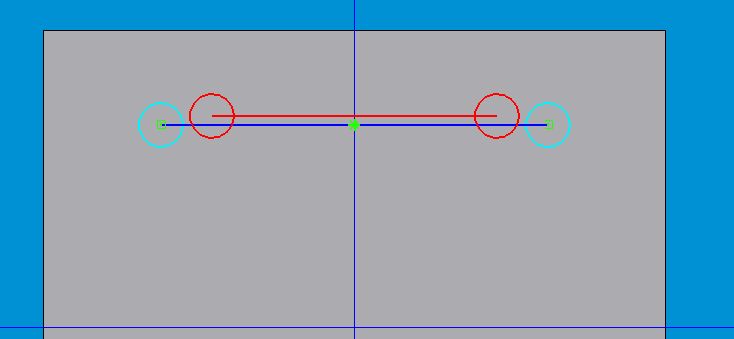

moin moin
schließ mich der meinung von modeng an, daß das kein bug ist
wie mann einfach zwei bohrungen zueinander symetrisch bekommt, siehe bilder
linie zwischen die bohrungen zeichnen
mittelpunkt der linie mit "verbinden" auf die symetrieachse legen
und fettig
grüßlitsche snap on

@snap on:
Deinen Workaround kenne ich schon. Danke.
Ich fände es trotzdem besser, wenn man das auch mit dem "symmetrisch"-Befehl machen könnte.
