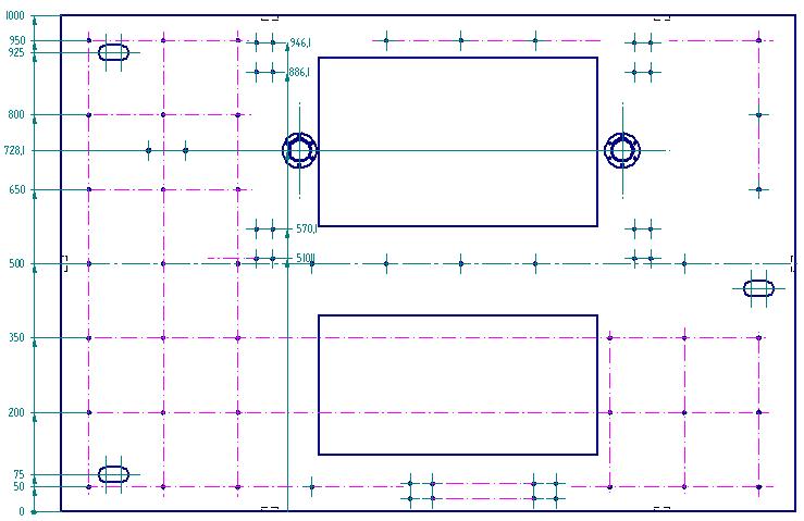

ich habe ein Blech mit vielen Bohrungen. Die ersten Bohrungen ließen sich problemlos bemaßen. Ich konnte die Maßzahl links von den Bohrungen platzieren. Wenn ich nun die Bohrungen in der Mitte des Bleches bemaßen will, kann ich die Maßzahhlen plötzlich nur noch rechts platzieren. Kann ich das irgendwie ändern?
Zweite Frage: Aus Übersichlichkeitsgründen würde ich gerne die Maßhilfslinie ausblenden, so dass nur noch Pfeil und Maßzahl zu sehen ist. Gibt es da eine Einstellmöglichkeit?

Hallo Tinkerbell,
könntest du dein Teil hier reinstellen?
Es wird dann wesentlich klarer, wo deine
Probleme sind.

mit den "Eigenschaften" komme ich nicht weiter. Habe schon sämtliche Änderngen durch probiert.
Ich habe mal die Zeichnung als JPG angefügt.

Hallo Tinkerbell,
zu 1:
du kannst die Koordinaten bei gedrückter rechter
Maustaste ziehen. Das geht in beide Richtungen.
zu 2:
Masshilfslinie ausblenden habe ich jetzt auch nicht gefunden.
Aber du kannst den entsprechenden Koordinaten einen anderen
Bemassungsstil, z.B. ANSI zuweisen.
Allerdings würde ich dir vorschlagen solche Koordinaten einfach
abzuknicken. (siehe Bild)
CadKD
1) mass auswaehlen
2) rechte Maustaste
3) Eigenschaften
4) Linien und Koordinaten
5) Projektionslinien
  - nur am Ursprung (origin)
  - nur am Ende (measurement
  - keine (none)
geht allerdings nicht bei Koordinaten, da dies keine Projektionslinien fuer SE sind, eine Linie ist Schicksal ..
