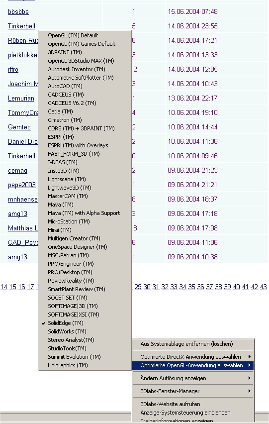

Ich habe seit neuestem einen Rechner mit Windows2000 SP4, SoliEdge V14 SP13 und einer WildcatVP970 Grafikkarte (Treiber: 3.01.0739).
Solid Edge erscheint mir zusammen mit diesem Treiber recht langsam zu laufen.
Hat jemand ähnliche Erfahrungen mit dieser Grafikkarte und diesem Treiber gemacht?
Einen anderen Treiber zu installieren ist mir leider nicht möglich da dies zu Problemen mit anderer Software führt.
Bin für jeden Tip dankbar.

Hallo Lemmi,
hast Du schon mal nen anderen Treiber probiert? Ist schon blöd, wenn man nicht richtig rum probieren darf...

Hallo Lemurian!
Haben selbst diese zusammenstellung in verwendung! Bei uns Funktioniert dies aber einwandfrei.
Probiers mal so:
Unten rechts in der Taskleiste gibt es ein kleines gelbes rechteck, in dem 3D steht. Dieses klicke mit der rechten Maustaste an.
In der angehängten Datei, sieht man welcher Parameter, angewählt werden muß.
